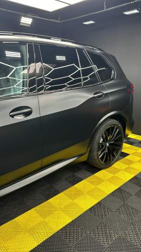

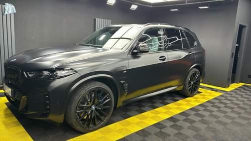

Lackschutzfolie ppf, in matt, ich habe genau das selbe mit meinem X5 Carbonschwarz vor. Allerdings warte ich noch auf die Auslieferung.
Es liegt an dir zu entscheiden, ob während der Folierung einzelne Karosserieteile entkoppelt und foliert werden soll oder ohne die Karosserie zu entkopplen folieren lässt.
Ich werde letzteres tun. Das sollte kein Problem darstellen.
Denn die Folierer haben Software, die nach Mass zurechtschneidet. Die Kanten fallen nur auf, wenn man richtig nah ran geht.
Die behalten das Auto eine Woche lang.
Such dir zwei aus und fahr vor Ort hin und mach dir einen persönlichen Eindruck. Schau mal ob Fahrzeuge in Bearbeitung sind. Die Fahrzeuge vir Ort sind ebenfalls eine Referenz.

Ich habe in den letzten 15 Jahren einige Fahrzeuge folieren lassen. Bis auf das erste Auto, habe ich das abmontieren von Teilen bei allen anderen nicht machen lassen. Aus Zeit-, Kosten- und Qualitätsgründen. ~98% der Flächen können in der gleichen Qualität foliert werden, die restlichen 2% sieht man nur, wenn man auf die Knie geht. Das nehme ich in Kauf, dafür sitzen alle "Anbauteile" immer noch an Ort und Stelle.
Ein Zweierteam sollte ein neues Fahrzeug in maximal zwei Tagen in bester Qualität folieren können (XPEL etc. Für klassische Folien reicht ein Tag). Ansonsten zweifle ich an den Handwerklichen Fähigkeiten.
