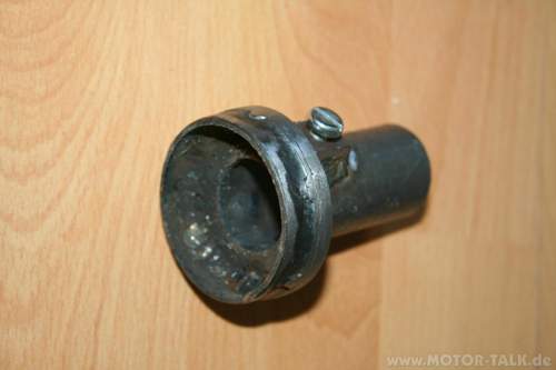

Für die Vance & hines gibts doch auch so schalldämpfer (Quiet baffles). Hat die jemand von euch verbaut? Sind die dadurch dann wirklich leiser oder ist der ton einfach nur angenehmer?
Was passiert eigentlich, wenn man mit der Kombi erwischt wird. Gibt das schon Punkte oder muss man dann nur mal vorfahren?
Tut mir leid, aber dat ham wir hier alles schon bis zum Erbrechen durchgekaut.
Nur soviel:
Mehr Luft-> brauchst du zur Kühlung mehr Sprit-> Gemischänderung notwendig!
Hersteller für die baffles ist z.B. smartpartz, kannste aber auch selber bauen. Wird minimal leiser, ist aber immer noch definitiv NICHT eintragungsfähig.
