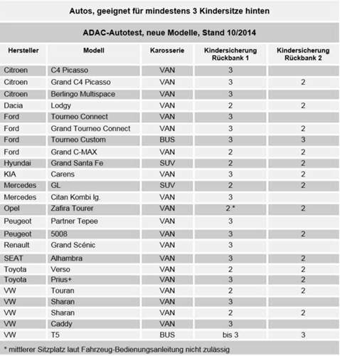

Ich hatte den Zafira Tourer auch auf der Liste und mich zugunsten des C-Max entschieden. Der Zafira ist natürlich ein Frachtschiff, keine Frage aber leider fährt er sich auch genau so. Fahrwerkstechnisch kann dem Ford da (imho) keine was vormachen, vielleicht der Touran mit dem dynamischen Dämpfungssystem DSC.
Gegen den Zafira sprach aucn, dass er trotz fehlender Schiebetüren, keine 3 Einzelsitze mit Isofix in der 2 Reihe hatte. Und auch der Motor kann im direkten Vergleich nicht überzeugen.
Dann waren da noch ein paar kleinigkeiten beim Design, der Ausstattung und der doch recht hohe Preis im Vergleich. Man bekommt bei beiden viel Auto für sein Geld aber unterm Strich war das Preis-/Leistungsverhältnis beim C-Max besser.
