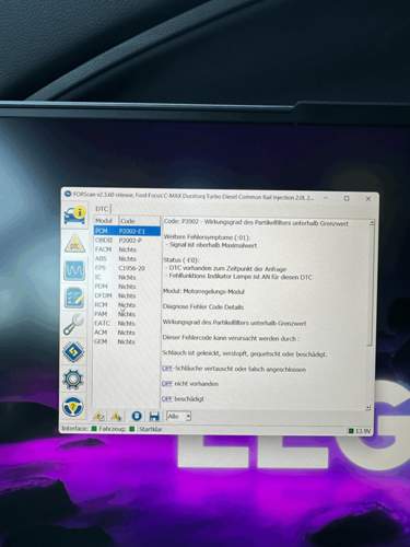

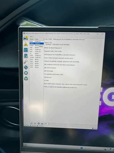

Ich bin dann erst mal nach Hause und nach ca. 30-60min mit dem Laptop zum Auto und Forscan angeschlossen, mit den Folgenden Fehlermeldungen:
PCM P2002-E1
OBDII P2002-C
EPS C1099-30
EPS C1956-30
PDM U1900-20
DFDM U1900-20
P2002
Zeigt einen Fehler mit dem Partikelfilter - Wirkungsgrad unterhalb Grenzwert. Ich habe den Partikelfilter vor 5000km gewechselt, bis dahin auch keine Probleme gehabt.

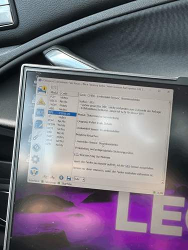

Und mit der Servolenkung, da war Öl an einer Dichtung zu sehen, Mechaniker meinte Mittelgross, und ich habe da auch vor 5000km Servolenkungs-Ölverlust-Stop rein gemacht. Aber hätte es damit zutun, wär der Fehler nach dem Löschen auch nicht einfach wieder weg oder?

Im Anhang noch Bilder von Fordscan

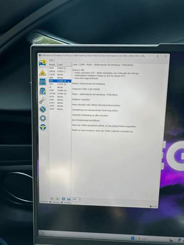

Fehler DP
Fehler DP
Fehler Servo
+3

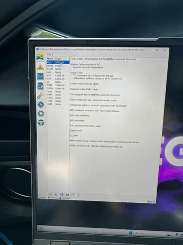

Ich habe gerade gesehen die Fehler:
EPS C1956-30 Lenkwinkel-Sensor: Stromkreisfehler
PDM U1900-20 CAN-Datenbusfehler
DFDM U1900-20 CAN-Datenbusfehler
Waren letztes Mal schon da (als ich den verstopften DPF hatte). Ich habe denen keine Beachtung mehr geschenkt, weil als ich die Fehler gelöscht habe, habe ich nach ein paar Tagen noch mal die Fehler gecheckt, da waren dann immer noch keine Fehler. Ich dachte, damit waren die Geschichte..
Neu gekommen sind also:
EPS C1099-30 Elektronische Servolenkung: Fehlfunktion
und die zwei mit dem DPF verbundenen:
PCM P2002-E1
OBDII P2002-C
Wirkungsgrad des Partikelfilters unterhalb Grenzwert

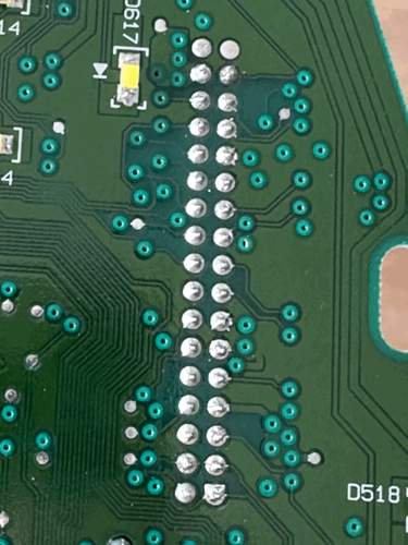

Ich denke, es ist der Tacho, bzw. Multifunktionsanzeige oder wie man das auch immer nennt. Bei kalten oder gebrochenen Lötstellen gibt das MSG die unmöglichsten Fehlermeldungen aus. Also welche, die überhaupt nicht zusammenpassen. Auffallend, und was meist zum Tacho führt, sind die Meldungen über CAN-Bus Fehler. Is es noch nicht ganz so schlimm, dann kann es sein, dass die Fehler nach dem Löschen erst nach einer Zeit wiederkommen, bis eben durch ein fehlendes oder unterbrochenes CAN-Bus Signal (Aufgrund Wackler oder eben defekte Lötstelle) das MSG versucht dies zu interpretieren und gibt dann Fehlermeldungen aus, die gar nicht vorhanden sind. Das MSG, wenn ein bestimmtes Signal fehlt oder falsch ist, gibt die mögliche Ursache aus und das kann eben z.B. Servolenkung, Partikelfilter, Benzineinspritzung, ABS, Lenkwinkelsensor Unterdruckfehler oder sonst was sein. Letztendlich schaltet das MSG auf Notlauf oder veringerte Beschleunigung, da die vorliegenden Fehler dem MSG auf etwas schwerwiegendes hinweisen.
Bau den Tacho bei kaltem Motor (wegen dem Zeiger) aus (zwei Schrauben), zerleg das Ding vorsichtig (insbesondere Zeiger markieren und diese vorsichtig abhebeln) und wenn du es dir selber nicht zutraust, geh zu einem Elektriker. der soll mal über die Anschlußpins drüberlöten und gut is. Sollte dann immer noch der Fehler Partikelfilter auftauchen, dann kannst du deine Schläuche immer noch ersetzen. Ich wiederhole nochmal, wichtig ist, dass der Tacho vor dem entgültigem Zusammenbau mal lose auf die Stellung der Zeiger, bei Zündung an, im Fahrzeug getestet werden sollte.

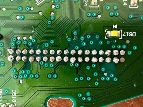

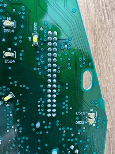

Dann Tacho ausgebaut und bei den entsprechenden Stellen hinter den Stecker drüber gelötet. Wieder angeschlossen und Fehler gelöscht.
Dann kam praktisch bei jedem Starten des Motors der (alleinige) Fehler (vereinzelt auch mal nicht):
EPS C1956-20 Lenkwinkel-Sensor: Stromkreisfehler ( Neu der Fehler mit -20, vorher immer mit -30)
Und dann noch ab und zu der Fehler:
EPS U1900-20 CAN-Bus: Meldungen fehlen. (Anstatt vorher immer CAN-Datenbusfehler.) Diese zwei Fehler waren auch mal gleichzeitig da, erinnere mich jetzt aber nicht mehr, wo der Fehler war (kann beides bei EPS gewesen sein?)
Ich habe dann den Tacho noch mal ausgesteckt und wieder eingesteckt und danach dann gleich beim ersten Mal starten keine Fehlermeldung. Ich habe es dann noch 3 mal versucht mit Motor starten und abstellen und danach Fehler auslesen. (Hatte langsam Angst um den Ladezustand der Batterie)
Beim letzten Mal kam dann wieder der Fehler U1900-20 CAN-Bus: Meldungen fehlen.
Das war jetzt auch nur kurzes Testen, ich muss wieder ein paar Km machen und dann noch mal auslesen.
Das letzte Mal habe ich nur Fehler gelöscht, und nach der Testfahrt waren da auch immer noch keine..
Das mit dem Tacho aus und wieder einstecken kann Zufall gewesen sein, aber falls nicht, könnte auch sein, dass der Stecker am Tacho nicht mehr ganz gut ist? Oder habe ich nicht genug drüber gelötet? Es war sehr schwer zu sehen, wann und ob überhaupt das Lötzinn flüssig geworden ist. Ich habe schon auf 450 Grad gestellt und war da teilweise echt lange dran..
Bilder vom Löten vorher nachher angehängt, sowie die neuen Fehlermeldungen. (Die alten Fehlermeldungen sind im Erstpost angehängt)
Vor Löten
Nach Löten
Fehler

Ich habe noch mal nachgelötet, richtig dick, da sollte es keine Probleme mehr geben:)
Bin dann nochmal Probe gefahren und extra etwas mehr Gas gegeben. Die Fehler bezüglich DPF sind wieder da:

Es kommt nicht darauf an, möglichst viel Material an die Lötstellen zu bringen. Wichtig ist, dass Lötpads und Pins schnell so stark erwärmt werden, dass das Lötzinn sich dort von selbst anlegt. Auf den „nachher“-Bildern sieht es für mich so aus, als ob die kalten Pins nur mit Lötzinn überflutet wurden. Das gibt keinen zuverlässigen Kontakt.

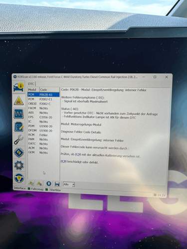

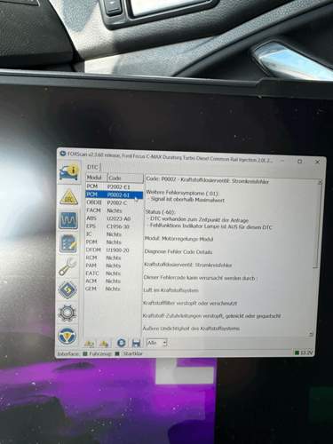

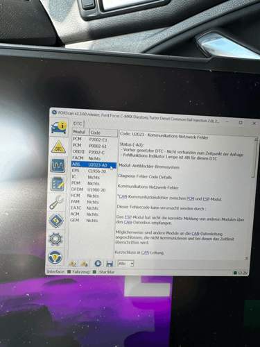

Er hat wieder die ganze Palette an Fehlern ausgegeben plus ein paar neue. Ich habe sie nicht immer angeschaut, es war manchmal auch echt an ungünstigen Orten, wo ich nur schnell löschen wollte, um weiter zu kommen.
Nach Hause dann wieder ca 800 KM mit viel Motorkrontrollleute oder ESP Leuchte an, aber ohne Notlauf.
Ich dachte, es könnte hitzeabhängig sein, da er am Morgen früh immer funktioniert hat, dann Auto an der Sonne abstellt, beim Losfahren dann Probleme. Kann aber auch Zufall gewesen sein.
Alle oben genannten Fehler sind wieder da gewesen, auch die CAN-Datenbusfehler plus zusätzlich:
P0002-61 Kraftstoffdosierventil: Stromkreisfehler
U2023-A0 Kommunikations-Netzwerk-Fehler (Modul: Antblockier-Bremssystem)
P062B-A1 Einspritzventilregelung: interner Fehler
Die neuen Fehler sind angehängt, die alten Fehler sind im Erstpost angehängt.

Bezüglich des Lötens, ich habe kein Flussmittel gehabt, deshalb habe ich so viel aufgelötet. Es stand auf dem Lötzinn, dass es Flussmittel enthält. Ich war extra im Baumarkt deswegen, die hatten aber nur Flussmittel für Silber.

Mit 11,9 Volt ist die Batterie im A......!
Wenn jetzt noch die Lima anfängt zu spinnen (was bei der Denso gerne mal vorkommt), dann kannst Du dich auf Fehler einstellen, welche nicht mal Ford kennt !
Ist nicht lustig zu fahren, wenn laufend ein anderes Steuergerät wegen Unterspannung abschaltet. Oder, probiere mal zu lenken, wenn die Servo-Pumpe wegen Strom-Mangels, aus fällt.
Mache eine neue Batterie rein, egal welche Sorte. Selbst Baumarkt Batterien sind möglich.
Der braucht keine EFB oder AGM. Und es muss nichts angelernt werden.
Erst bei einer korrekten Spannungsversorgung kannst du dann auf die eventuell noch auftretende Fehler los gehen.
