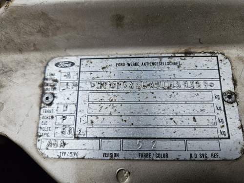

hab versucht über Etis und einem Ford Händler die Farbnummer zu bekommen ohne Erfolg.
Vielleicht könnt ihr mir weiter helfen.
Fin: WF0NXXGCANLY13053

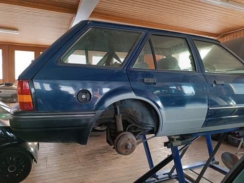

Das Auto ist jetzt über 30Jahre alt, da wird es keine richtige Farbnummer geben?
Wie dein Lack heißt weißt du? Weißt du wo auf dem Typenschild der (interne) Ford Farbcode steht?

Auf der Metallplakette im Motorraum müsste eigentlich die Farbe stehen....
Farbe
@Stef-Renntechnik schrieb am 18. Januar 2023 um 17:29:54 Uhr:
Das schon aber wie kommt man zum Beispiel bei „RA5“ dann auf den Namen der Farbe oder die XSC Nummer?
RA5 ist Sand Metallic R / XSC2791

@Stef-Renntechnik schrieb am 19. Januar 2023 um 14:51:28 Uhr:
Erstmal danke, aber das ist das Problem bei Ford… der Wagen ist rot. Ich vermute spanisch rot… Original ab Werk! Deshalb war ich neugierig ob du/sie eine Möglichkeit hast/haben zweifelsfrei bei diesem Tohuwabohu von Ford immer heraus zu finden, welche Farbe da darauf ist..
Ist das Fahrzeug eventuell komplett umlackiert worden?
Hinten im Kofferraum sollte normalerweise auch noch ein Aufkleber mit dem Farbcode sein.
Themenstarteram 20. Januar 2023 um 13:14
Hab es gefunden:)
Themenstarteram 20. Januar 2023 um 13:15
D7 kann mir das einer umschlüsseln?
16742204686489189526561982043777
Ich finde da Chill Metallic...
Insgesamt habe ich 3 Farben gefunden..
Img-20230120
D7
Themenstarteram 20. Januar 2023 um 14:44
Dann ist es bestimmt Galaxy blue
