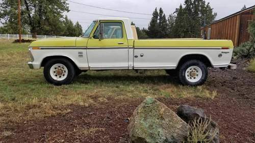

Hier mal ein paar Fotos von meinem Panzer ;-)
1974-ford-f350-ranger-super-camper-special-390ci
+5
1974er Ford F-350 | 390 c6 V8 | Super Camper Special hatte ein GVWR von 10.000 pounds (wie Du schon festgestellt hast) und eine Payload (Zuladung) von 5000 Pounds. Also wiegt der PU leer 5000 pounds oder 2.267. (es gab einige Schwankungen abhängig vom eingebauten Motor)
Diese F350 Version war vorbereitet zum tragen grösserer Camper auf der Ladefläche und wurde von 73-79 gebaut... und ist heute seeeehr selten!!!!! In 1974 wurde die Produktion wegen der Ölkrise unterbrochen... nach nur ca 1000 gebauten Fahrzeugen.
Daher kommt auch der sehr lange Radstand und das Ersatzradfach auf der rechten Seite statt unter dem Rahmenheck. Beides verbessert die Gewichtsverteilung beim Wohnkabinentransport.
Ja und die fetten LKW Achsen hat er auch. Ein Arbeitstier. Es gibt sehr coole Aufbauten, die man hochkurbeln kann. Für die Fahrt lassen sie sich einklappen für den besseren CW-Wert und Schwerpunkt.
Gruß SCOPE

Themenstarteram 30. Dezember 2019 um 22:05
@stero111 schrieb am 30. Dezember 2019 um 12:45:09 Uhr:
Das heisst also, das ich Ihn nicht ablasten brauche?
Natürlich musst Du den PU ablasten. Er hat doch jetzt 10.000 pounds zulässiges Gesamtgewicht. Ich hab nur das Leergewicht festgestellt, nach Aktenlage, das reale Gewicht musst Du auf einer Waage feststellen. Aber der Pu muss noch auf 3499kg abgelastet werden, dann kannst Du noch ca 1100 kg zuladen.
Das Ablasten ist ein reiner Verwaltungsakt, bei dem keine technische Veränderung am Fahrzeug vorgenommen wird. In den Papieren wird eine niedrigere zulässige Gesamtmasse eingetragen, als technisch möglich ist. Dazu gibt es die beiden Felder F.1 und F.2 in der Zulassung.
