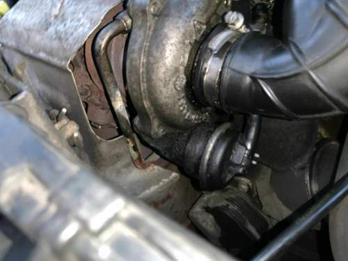

Hallo Zusammen,
ich bitte um eure Hilfe.
Mein Fiesta 1,4 TDCI hat folgendes Problem.
Normalerweise merkt man ja ab 2000U/min deutlich den Turboschub.
Bei meinem ist das aber überhaupt nicht der Fall!
Er läuft quasi so als hätte er keine Turbo.
Es ist ansonsten kein Problem bemerkbar.
Kein Qualm oder sonstiges...
Wo sollte ich eurer Meinung nach anfangen zu suchen und vor allem was soll ich kontrollieren?
Kann es auch was anderes sein als der Turbo ?
Vielen Dank !

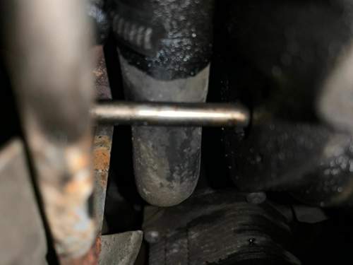

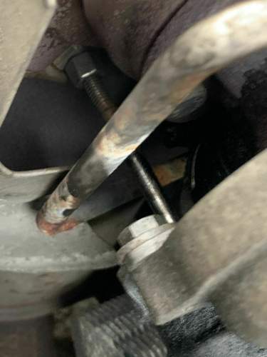

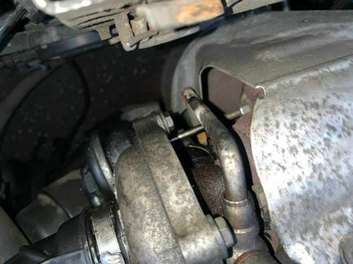

Das ist das Wasegate Gestänge, das sollte sich bewegen lassen. Damit werden die Schaufeln verstellt für bessere ansprechen.
Mit viel Geduld und liebe kann man versuchen es wieder Gängig zu machen.

Leider kenne ich den Fiesta Diesel nicht, weiß also nicht, wie der gesteuert wird, über Unterdruck oder elektronischem Steuergerät. Bei meinem Mondeo mit elek. Steuergerät wurde ein Fehler angezeigt! Und man konnte es auch sehen, wenn man die Zündung eingeschaltet hat. Bei Unterdruckgesteuert solltest du mal überprüfen, ob überhaupt Unterdruck an der Dose ankommt, oder ob die Dose eventuell defekt ist. Ansonsten auch mal das Gestänge abbauen und mal bewegen im Turbo, sollte ganz leichtgängig sein ohne hackeln oder Widerstand. Das Gestänge am Steuergerät oder der Dose abkoppeln!
