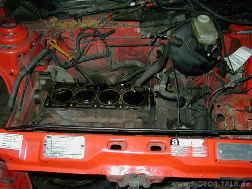

Original geschrieben von Black Rider
Nein musst du nicht. Kannst du auch nicht da es verschweißt ist![]()
Das Steuergerät ist mir Haken in der Öffnung gehalten. Ich weiß jetzt nicht mehr 100% ob man es in den Motorraum ziehen kann oder in den Innenraum. Schon ne Weile her das ich mal eins beim Fiesta ausbauen musste
Oben Links in der Ecke siehst du es; bzw die Gummiabdeckung über dem Stecker
Wenn ich mich recht entsinne über den Innenraum. Grüße
