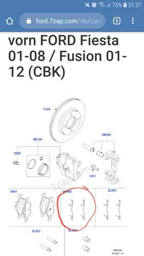

Wende das ausschlussverfahren an durch systematische Demontage.
Montiere den bremssattel ab und drehe die radnabe ohne bremssattel. Wenn das Geräusch weg ist lag es am blockierenden bremssattel beziehungsweise dem kolben oder den belägen. Bei den belägen gibt es 2 so metallbolzen worauf der sattel gleitet. Wenn du beläge gewechselt hast ist es ratsam die gleitschienen mit spezialfett zu fetten und auch die klammern zu tauschen. Bei mir hat mal der bremssattel Kolben so blockiert das ich gefühlt halbe ps hatte. Als ich dann nach der fährt Hand am Rad hatte konnte ich deutlich spüren wie das Rad heiß war.
Dein Geräusch klingt als würde die metallklammer bei den belügen irgendwo hängen bleiben.
Kontrolliere die antriebswelle auf spiel indem du an dieser etwas rüttelst. Normalerweise tun antriebswelle eher knacken und nicht mahlen.
Kontrolliere auch die radnabe auf Spiel indem du seitlich am Rad wackelst. Du kannst auch von innen mal wd40 ins radlager sprühen und nochmal das Rad drehen um zu hören ob das knarzen daher kommt. Aber Vorsicht. Nicht wd40 auf die scheibenbremse sprühen. Und: wd40 hilft nur den Fehler zu finden aber beseitigt ihn nicht.
Prüfe auch ob die bremsbeläge nicht irgendwie verkeilt sind.
Ich benutze auch einen NK bremssattel ohne Probleme.
Edit: wegen schaukeln: prüfe das motorlager unten am getriebe auf risse. Wenn das motorlager getriebeseitig alt wird schaukelt der motor beim Bremsen und beschleunigen.
Habe dir noch ein Foto der metallklammer angehängt von 7zap.ford.com
Ich danke dir für deine super detaillierte Beschreibung. Ich gebe es weiter.
