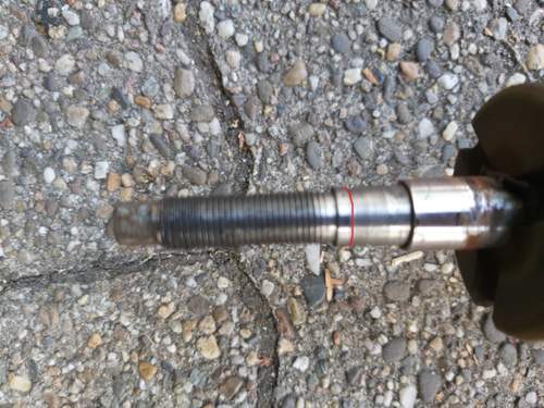

So hier ist der alte Stoßdämpfer der ohne gegen halt auf beiden Seiten eingebaut war.
Alter Stoßdämpfer

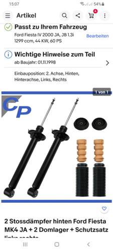

https://www.ebay.de/itm/403569130696
ich hab das Bild gefunden, oben das schwarze Gewinde, unten die silberne Kolbenstange, dazwischen in der Nut wird der Ring eingesetzt

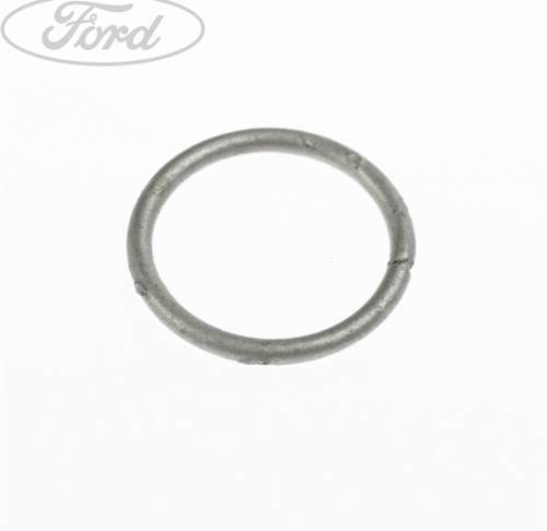

der Ring sieht so aus, der wird von oben in die Nut geschoben https://www.uoboam.com/index.php?...
Ganz ehrlich ich erkenne dort gar keine Nut.
Und mein alter hat doch auch keine.
Der neue sieht genauso wie der alte aus.
Hast du ein Bild von deinem?
Auf dem ebay Bild ist das zu erkennen ...
Ja Bild ist jetzt drin.
Habe aber unten.anders.
ich hab versucht die Kante einzuzeichnen, an der sollte später der Ring sitzen (wenn die Feder entspannt ist)
ich hab nochmals geschaut, die richtige Reihenfolge wäre Feder, Federteller, Stützlager, dann der Sicherungsring
Kante
Okay so wird das auch sein
Entweder sind die auf beiden Seiten angeflogen oder waren nie dran.

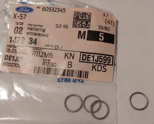

Hier die habe ich neu gekauft.
Auf dem Bild ist sogar die sicherungsscheibe zu sehen.
War aber nicht dabei. Nur die Mutter.

die Frage habe ich mir auch immer gestellt (wenn ich die zusammengebaut habe) ... ich finde das auch ziemlich kritisch, und bin froh wenn das Ding wieder eingebaut ist
eine Scheibe habe ich noch nie gesehen, ich kenne nur die Ringe ...
Dann sind die Ringe bestimmt auf beiden Seiten abgeflogen.
Und ich hab mich schon gewundert wie haben die das eingebaut.
wenn die richtig sitzen können die nicht einfach abfliegen, ich denke das wurde ohne eingebaut, das geht bestimmt wenn man von außen einen Federspanner nimmt
Okay. Werde am Montag noch Ford fahren und dort die Sicherrungsringe kaufen.
