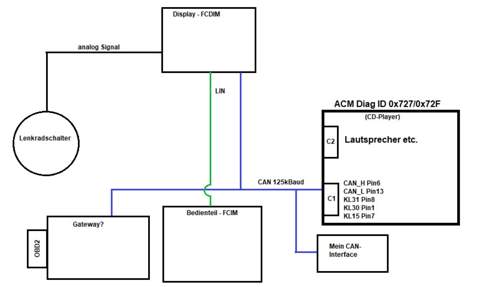

Hallo zusammen!
Ich ebenfalls: erst ging das Bedienteil bei Kälte nicht, dann überhaupt nicht mehr. Das Radio stand auf CD und spielt seitdem eine CD i Dauerschleife.
Ich habe mir ein CAN interface besorgt und ein Script geschrieben, das Diagnose CAN IDs findet. Dabei habe ich eine CAN Botschaft erwischt, die das Radio wieder auf Radioempfang umgestellt hat. Eine andere ID hat die Lautstärke auf 0 gesetzt.
Das zeigt mir, dass meine ACM an sich funktioniert.
Die Lenkradtasten sind als Analogsignal durch die Wickelfeder geführt and vom Bedienteil ausgewertet.
Meine Arbeitsthese ist, dass entweder der LIN Schaltkreis vom Bedienteil, oder vom ACM defekt ist, da die Geräte so miteinander verbunden sind. Ich werde das die Tage mal mit einem Oszilloskop prüfen.
Falls meine Theorie stimmt, versucheich mal alles nachzulöten.
Falls ich hier nicht weiter komme, baue ich mir aus meinem CAN interface einen Adapter, der das Analogsignal der Lenkradtasten einliest und die entsprechenden CAN Signale sendet, wenn ich sie entschlüsseln kann. Ich glaube, so machen Kenwood, Pioneer etc. das auch.
Ich halte euch mal auf dem Laufenden. :-)
Vielleicht findet sich ja hier jemand, der eine Beschreibung der CAN IDs vom ACM hat?!
Ich hätte Lust, mich da zu vertiefen...
Ein Schaltplan vom Bedienteil wäre auch cool. Ich habe in einem Ford Forum einen gefunden, der zwar zum ACM, nicht aber zum Bedienteil passt :-(

Hi! Danke für den Hinweis!
Ich habe beim sniffen 3 IDs gefunden:
Eine vom ACM, eine unbekannt und die dritte antwortet auf den selben Request wie das ACM, daher gehe ich davon aus, das die ersten beiden die physikalischen IDs sind, die dritte die funktionale.
Mein Script jagt alle CAN IDs von 1 bis 0xFFF durch und sendet den Diagnoserequest für Tester present 0x3E00. Ich schaue dann ob ich auf einer anderen ID eine Antwort mit 0x7E bekomme. Damit habe ich dann ein Paar. Bekomme ich von 2 IDs mit der gleichen ID eine Antwort, ist eine der IDs der funktionale Request an mehrere Steuergeräte, der andere der physikalische nur an das eine.
Habe nach deinen Ausführungen den Schaltplan noch einmal geprüft. Ist das AHU dann das Fahrerinformationssystem? Das hängt nämlich per CAN am selben Bus und per LIN an der "Schaltereinheit Armaturenbrettkonsole"?
Ich ha e ja, wie gesagt, noch ein weiteres Steuergerät im BUS gefunden, hätte aber gedacht, dass es ein Gateway ist, weil du ja irgendwie vom OBD2 Stecker bis zum Radio kommen musst.
Mein Fehler, ACM ist die AudioHeadUnit.
FCDIM ist das Display
FCIM das Bedienteil, je nach Ausstattung noch:
APIM Sync bzw Bluetooth
GPSM
Die Lenkradfernbedienung geht analog an das FCDIM. FCIM ist nur über LIN mit dem FCDIM verbunden.
Jetzt kann man über Ausschluss testen, was noch geht und was nicht. Ist die Zündung aus, kann das Radio für eine Stunde über den Radio An/Aus Knopf eingeschaltet werden. Reagiert dabei das Display, funktioniert der LIN. Kommt dann aber keine Reaktion vom ACM, gibt es ein Problem im FCDIM, ACM oder im I-CAN. So würde ich als Laie rangehen.
