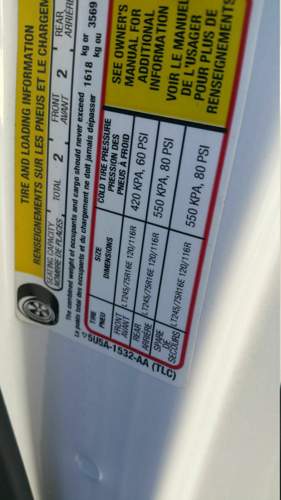

Das ist kein Auto, sondern ein Truck (Chassis), mit LT-Reifen in 245/75R16 und 120er Lastindex, keine PKW-Pellen in 205/55R16.
Beim E-350 2004er Modell sind als empfohlene Kalt/Mindestdrücke auf dem Aufkleber an der Fahrertür 3,8 bar (55 PSI) für die Vorderachse und 5,5 bar (80 PSI) hinten angegeben.
Max press weit über 6,5 bar....
Das ist auch einer der Gründe für die Unfallserie mit den bösen "15 passenger vans", wenn Du das mal googeln magst. Die meisten Firmen/Vereine/Kirchen-Oma-Kaffekränzchen in den USA fuhren rundum 3,8 bar voll beladen/überladen, weshalb es zu bösen Platzern an der Hinterachse kam/kommt. Zusammen mit dem etwas trickigerem Fahrverhalten (Blattfedern hinten, hoher Schwerpunkt) legen sich die Teile vor allem wegen ZU NIEDRIGEM LUFTDRUCK kaltverformt auf die Fresse.

Hier siehst Du das Schild mit dem Druck für die Light-Duty-Version (E150 mit P(KW)-Reifen):
http://morlock-motors.de/index.php?car=7710
2,8 Bar (280kpa, 41 psi) rundum
und hier (ich fahre das Modell) das Heavy-Duty Modell (E-350) mit LT (Light Truck)-Reifen.
http://morlock-motors.de/index.php?car=7143
Vorne 3,8 bar (380kpa,55 PSI), hinten 5,5 bar (550 kpa, 80 PSI)
