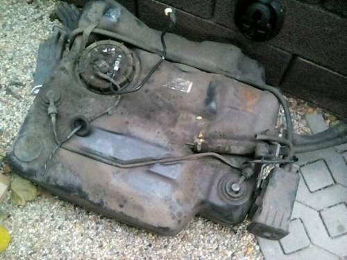

Gibt das für 40-50 EUR auch komplett als Einheit, dann ist der Wechsel noch einfacher.
Hintere Rückbank aufschneiden (Blechschere), die Stecker von der Benzinleitung abmachen ist was schwieriig. Anleitungen dazu finden sich sicherlich zur genüge.
Entweder neues Blechteil zuschneiden und mit PU50 oder ähnlichem einkleben, oder altes Wiederverwerten um das Loch wieder zu verschließen - soll ja auch beim Unfall halten...

... die von Bosch ist preislich ja gut doppelt so teuer.. Ewig möchte ich das Auto auch nichtmehr fahren, wenn überhaupt noch gut 1-2 Jahre... Und der Wechsel kann auch OHNE ausbauen des Tanks vollbracht werden ?
Ist das viel gefusche oder doch besser von unten alles ausbauen ?
die Magneti Marelli ist auch OK
Fachmännisch korrekt ist natürlich nicht wenn man da Bodenblech raustrennt, aber schlussendlich mußt du das für dich entscheiden wie du es möchtest
Ja,kannst Du machen.
Serviceluke für BP-Tausch selbst herstellen mit Blechschere.
Spielt bei der alten Kiste keine Rolle mehr,ob da ein Stück Blech rausgeschnitten ist.
Haben sehr viele schon so gemacht.

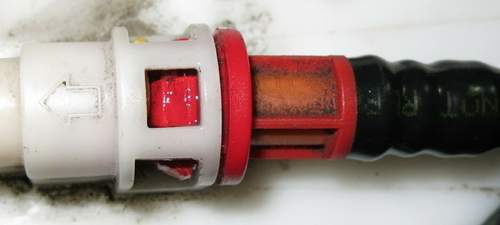

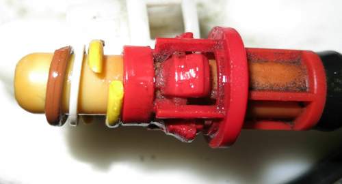

Die Pumpe kann man allein tauschen, da muss nicht die ganze Einheit getauscht werden - ist aber halt mehr Arbeit, weil man diese Einheit zerlegen und die Pumpe befreien muss und die neue wieder reinsetzen, evtl. muss man die beiden Kabel noch verlöten - weiß es nicht mehr. Ob man da jetzt 40 EUR daran "spart" und Zeit und Mehrarbeit mehr investiert muss man wissen. Ohne Lötkolben als Sicherheit würde ich es nicht machen.
Oben die Verbinder zu lösen war für mich das größte Problem. Die Stecker der Benzinleitung sind was schwer zu durchschauen oder es ging nur bei schwer...
Wenn es einigermaßen sicher repariert sein soll, würde ich den Blechflicken aus Reparaturblech neu zuschneiden, so dass er etwas überlappt und das mit PU-Kleber verbinden, das sollte Bombenfest sein (natürlich vorher erstmal Probefahrt machen ob alles wie zu erwarten funktioniert ;)
