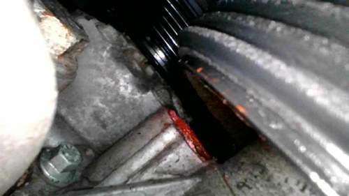

Hallo Liebe Community,
seit mehr als 1 Woche bin ich auf der Suche nach einem Wasserleck bei meinem KFZ ( Ford Focus 1.5 Ecoboost bj.06.2015 Motor Code M8DB15-5H1AMC ca. 121000KM gelaufen ).
Wasserpumpe wurde bei 63700km erneuert mit dem Zahnriemen zusammen da diese beim Kauf undicht war(erneute Sicht Prüfung ohne Ergebnis).
Verbrennt der Motor ? aufgrund von 2 CO2 Test ist dies auch erstmal ausgeschlossen worden von mir.
Nach knapp 2 Stunden suchen ist mir auf gefallen das Kühlwasser sichtbar Zum Fahrzeug Innenraum(Trennwand zwischen Motor Bereich und Innenraum Bereich) Wandert,
jedoch nichts im Innenraum ist oder ich es bis jetzt nicht Gefunden habe. Also alles trocken gemacht und bis jetzt auch nichts mehr festgestellt weder Kühlwasserverlust noch eine Super Nasse stelle.
Bei der 2 Stündigen Untersuchung habe ich so ziemlich Jeden Schlauch geprüft auf undichte Stellen ( Z.b. Schellen oder Risse ) Erfolglos..
So langsam Finde ich aber auch keine Stichpunkte mehr woran es Liegen Kann, bekannt ist ja das diese Motoren Verbrennen aber aufgrund der Negativen CO2 Teste Schließe ich dies erstmal aus, auch weil ja offensichtlich Wasserverlust auffindbar ist nur aktuell nicht woher.
Meine Vermutung das unter/hinter dem Saugrohr evtl. auch Wasserleitungen sind die ich nicht so sehen kann weder von oben oder unten diese aber evtl. undicht sind ( Z.b. Risse oder Maderbisse haben ).
Wenn sonst wer einen Hilfreichen Tipp hat gerne mal drunter schreiben da ich Urlaub habe will ich dem Übeltäter auf die Spur kommen.
Ps: Ich mache zurzeit alles selber an mein Focus wenn kein Rat mehr da ist geht er in die Werkstatt meines Vertrauens da ich jedoch als Hobby super gerne am Fahrzeug schraube will ich erst einmal selbst das Problem diagnostizieren.
Vielen Lieben Dank für eure Hilfe
Edit1: Rund um den WasserLadeLuftkühler ebenfalls alles Dicht ( Anschlüsse )
Edit2: Rund um den Kühlwasserbehälter nach dem Abdrücken alles Dicht ( Risse )

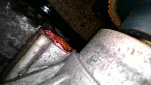

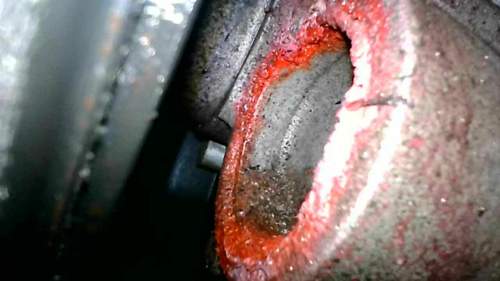

@fordfuchs
So habe mal ein Bild gemacht man erkennt das es dort Nass ist aber halt nicht woher, habe erstmal ein Termin am Montag gemacht dort sollen sie das ganze einmal sich anschauen.
Auf dem Bild habe ich es mit einem Pfeil markiert und an diese "Leitung" Läuft es sogar bis zur Ölwanne runter.
lg
Ich bin nochmal hartnäckig: hast Du den Ausgleichsbehälter nur unter Druck gesetzt oder tatsächlich mal ausgebaut und Dir die Unterseite angeschaut?
Ich könnte mir durchaus vorstellen, wenn da unten drunter ein Riss ist, dass es sich dann bei warmer Kühlflüssigkeit so weit dehnt, dass dort was raustropft / -läuft und dann bei der Fahrt nach hinten in Richtung Spritzwand geweht wird, so dass Du dort die nassen Flecken hast.

Hallo ihr lieben,
das Fahrzeug steht in der Werkstatt und das Problem konnte sich dank Erneutes abdrücken und 3 Stunden warten / suchen genau identifizieren es ist "mal wieder" die Wasserpumpe ...
Diese wurde 2019 schon erneuert und nach 60.000 km ist diese wieder undicht da hat Ford wohl große Arbeit geleistet.
Die Vermutung, dass es etwas mit der Heizung zu tun hat, ist damit nun auch vom Tisch.
MfG
Tim
