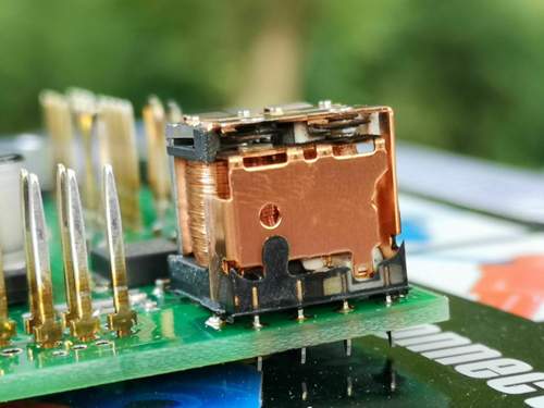

Also Stg auch zerlegt und wollte Lastenrelais G8ND-27 UR tauschen aber bei dem Wind und Gaslötkolben nicht zu machen.
Dafür ging die Kappe ab und nach Messung war ein Schliesser nicht mehr zu also auch noch Relais so gut es ging instandgesetzt und war messtechnisch okay.

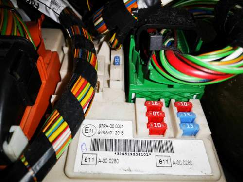

Ausschnitt Sicherungskasten 1
Ausschnitt Sicherungskasten 2
Lastenrelais Türsteuergerät Fahrerseite

Da gibt's keine Unterschiede zwischen Cabrio und Limo in der Sicherungsbelegung vom CJB = Innenraum-Sicherungskasten.
Beim Facelift ist es die F 134 mit 20 Ampere für Fahrertür-modul.
Kabelfarbe : ORANGE/GELB 1.5 mm2 Klemme 30 - Dauerplus.
Ausgangs-PIN am braunen CJB-Stecker C 100 PIN 5

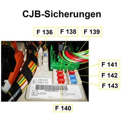

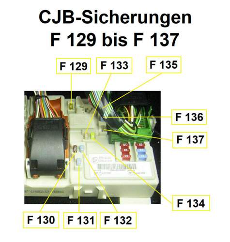

Die Sicherungen F 129 bis F 137 zwischen dem Stecker C 100 und dem grünen Stecker C 96 hast Du nicht fotografiert.
Genau da liegt die gelbe 20 Ampere - Sicherung der F 134.
Leg mal die Kabelstränge zur Seite und mach neues Bild.
CJB-Stecker gross
CJB Sicherungen Facelift MK2
Sicherungsbelegung CJB Facelift
Hier die Sicherungen F 129 bis F 137 im CJB-Kasten
Und F 138 bis F 143 auf Bild 2.

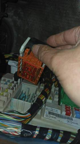

Btw Der Kollege hat mir noch ein Bild vom CJB Reset geschickt und dabei springt mir eine blaue Flüssigkeit ins Auge am Stecker die ich mir nicht erklären kann. Er hat das Fahrzeug wohl erst seit kurzem und das Fahrzeug hatte wohl mal einen Zylinderkopfdichtungs Schaden.
Ist die blaue Flüssigkeit normal z. b Korrosionsschutz von Werk an oder könnte es Kühlerschutz sein der durch Capilarwirkung durch den Kabelbaum gezogen ist?
Hat jemand so etwas schon mal gesehen?
Img-20211005-wa0001

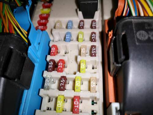

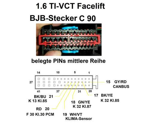

Canbus-Leitungen kann man am besten im Motorraum anzapfen.
Im Motorraum-Sicherungskasten ( BJB ) gibt's den grossen blauen Stecker C 90 / 41-polig.
Hier liegen die Leitungen auf
- PIN 1
Kabelfarbe BLAU/ROT
-PIN 15
Kabelfarbe GRAU/ROT
Im Innenraum am CJB liegen die CANBUS-Leitungen am Stecker C 99 / 32 - polig Steckerfarbe BRAUN
auf der Rückseite vom CJB.
Am PIN 16
Kabelfarbe BLAU
Am PIN 32
Kabelfarbe GRAU
BJB Relaisübersicht DIESEL
C 90 Diesel Buchsenseite
