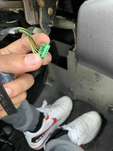

Hallo mal wieder ,
Meine Wagen Ford Focus 1.8 Benzin 130tsd km ca
Startet nicht mehr, ich höre auch kein Surren mehr den man normalerweise immer früher hörte von der Benzin pumpe. Was mir auffällt ist das die leuchten im Kombiinstrument laufen Radio etc läuft alles nur Motor startet nicht. Was etwas komisch ist , diese kleine Warnleuchte über der Uhr links blinkt die ganze Zeit schnell während der Schlüssel drinne steckt.
In der Bedienungsanleitung steht irgendwas von Schlüssel Codieren Fehler Haft. ( Videos im Anhang)
Nun meine Frage, was das mal wieder fürn Problem ist.
Danke für Antworten

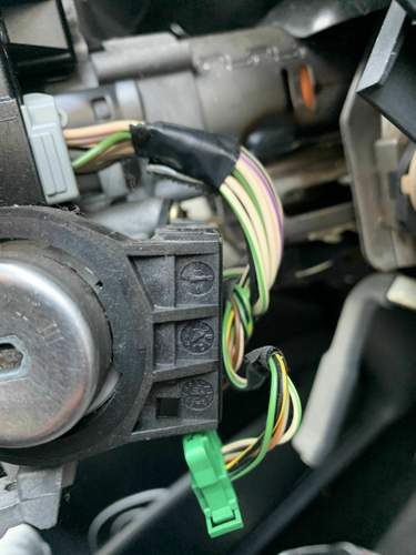

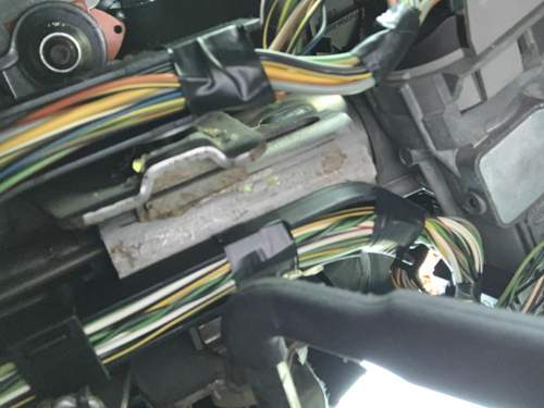

Die Wegfahrsperre erkennt deinen Schlüsseltransponder nicht. Und sperrt dann auch die Benzinpumpe.
Versuch mal einen Zweitschlüssel. Sonst muss man da die Schlüsseltransponder neu anlernen bei der WFS und wenn das auch nicht geht, dann in die Tiefendiagnose einsteigen: Ringantenne um das Zündschluss, Verkabelung in der Lenksäule, Steuergerät, Transponder selber.

Hatte den 2 Schlüssel schon versucht ohne Erfolg
Wie kann man die Schlüssel Transponder neu anlernen? Geht das selber oder muss ich den abschleppen lassen?
das geht nur mit einem Diagnosegerät (und dem wissen wie man das bedient) ... die Frage wäre ob du eines kaufen möchtest (oder leihen kannst) und dich dann damit auskennst? Es nahe zu unmöglich das beide Schlüssel gleichzeitig kaputt gehen oder die programmierung verlieren, ich würde nicht darauf tippen.

Also ich hab den adac gerufen, sie haben die Sicherungen überprüft und Fehler Code ausgelesen.
Ergebnis : B1601 PATS-Zündschlüssel Transponder Signal
Und B1342 Steuer gerät.
Er hat gemeint ich brauch eine Werkstatt.
Ist es egal in welcher Werkstatt oder muss ich zu Ford direkt?
B1601 - siehe hier http://www.die-hailers.de/docs/KB/m97_e08_pats.htm
Falscher Schlüsselcode, oder unprogrammierter Schlüssel (aber gültiges Format)
Ursache: Schlüssel
Und der B1342 - da braucht man erstmal das Steuergerät dazu, aus dem das kam. Mach mal nen Foto von deinem ADAC-Ausdruck. Da fehlt noch, aus welchem Steuergerät der jeweilige DTC ausgelesen wurde.
Und gerade wer mit Zündung an mit den Sicherungen rumspielt, holt sich auch dort die DTCs.

Also der Ausdruck ist im Anhang, er meinte das Steuergerät aus der wegfahrsperre, auf dem Beleg steht nichts drauf.
Dieser Fehler wird beim MK1 aus dem Motorsteuergerät gelesen.
Ford ist da der richtige Ansprechpartner.
Was macht dich da so sicher? Es gibt ja z.B. auch noch Airbag-Steuergerät oder ABS-Steuergerät.
Hier wird z.B. ein B1342 im Airbagsteuergerät des Focus I geschildert:
https://www.kfzpix.de/.../airbag-steuergeraet-reparatur.phpUnd hier ein B1342 aus dem ABS-Steuergerät des Focus I:
https://www.motor-talk.de/forum/abs-block-defekt-t7124041.htmlZitat:
Muss meiner Meinung nach nicht Ford sein. Auch auf Elektronik spezialisierte andere, freie Werkstätten bekommen das hin. Und an so älteren Fahrzeugen sitzt bisweilen der Euro ja nicht ganz so locker.
Weil freie Werkstätten meistens mit der Pats Programmierung nicht zurecht kommen.
Pats ist im Motorsteuergerät, ganz sicher.
Du hast mit diesem Fehler(B1342 Steuer gerät) recht das ist Airbag oder ABS.
