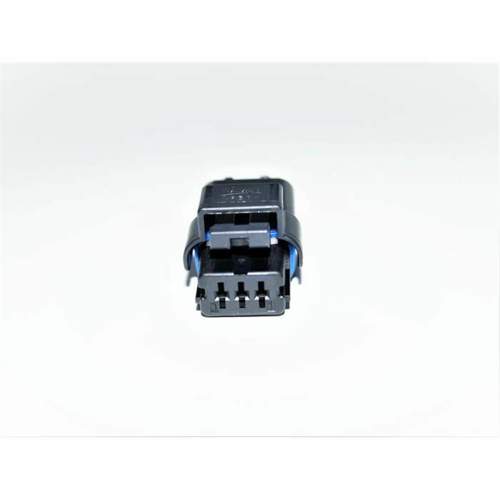

@Urgrufty kannst Du mir bitte vielleicht erklären wo das Ding sitzt? Und das hat keine Nachteile das Teil auszubauen?
Der Raildrucksensor sitzt genau unterm Dieselfilter.
Stecker ist 3-polig.
Bei dem 1.6er war der ganz normale Stecker auf dem Raildruck-Sensor.
Also absolut nichts Auffälliges. Das Elektronik-Kästchen war im Rahmen versteckt.
