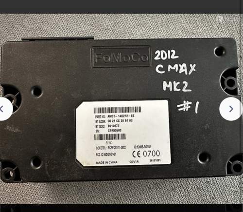

Kann es ned sein das dein Bluetooth Modul defekt ist ?
Ich weiss das C-Max eines drin hat. Ich habe auch eines rumliegen weil ich ein falsches damals gekauft hatte (umbau auf dab).
Kann man das Modul ohne weiteres ersetzen? Wo finde ich das Modul? Muss ich dafür das Radio auseinander bauen?
Aussehen tut das so.
Soweit mir bekannt kann man dies einfach ers. Müsste glaube ich irgendwo hinter dem hundschuhfach sein.
Gib mir mal deine VIN dann kann ich nachsehen ob dies verbaut ist.
