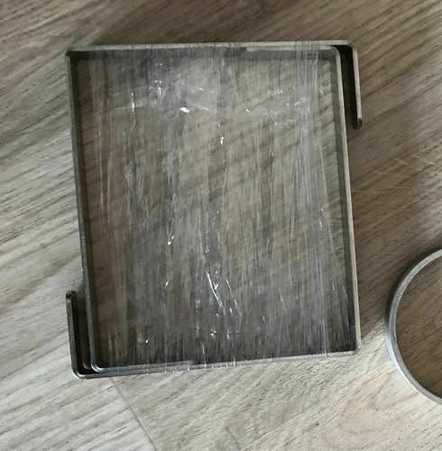

Hallo Gemeinde,
ich werd am Freitag die Bull-X AGA bei mir einbauen, ab KAT.
Jetzt hab ich gesehen das da ein Paar Halter bei sind womit ich nichts anfangen kann, eher nicht weiß
wo die hin gehören.
Bei den ganzen Bilder und Video sind die nie zusehen.
HG selbst sagte mir die kommen an dei Heckstoßstange, und meinten noch das wen wir fragen haben sollen wir bilder machen und denen schicken.
Jetzt ist das Problem, wir haben nur für 2 Stunden die Werksatt und man weiß ja wie langen die Service Mitarbeiter brauchen um zu Antworten.
Hat einer schon die Anlage verbaut und weiß wo die genau hin kommen oder noch besser man hat davon Bilder gemacht und kann mir weiter helfen ?.
Bull X Halter

Hi, so wie die aussehen kommen die zwischen Heckschürze und Karosse. Schau mal dahinter, dort sollten zwei Streben aus Plastik sein. Die werden wenn sie Bauartbedingt an die Endrohre kommen, etwas angekokelt. Habe damals meine etwas ausgeschnitten an den Stellen und mit Hitzeschutzmatte umwickelt.
Später habe ich welche aus Alu gebaut, diese aber noch nicht eingebaut. Können meiner Meinung nach nur diese Halter sein. Im Übrigen kannst du mal im focusstforum reinschauen. Dort gibt es einen extra Thread zu dieser Anlage.

Hi, das klingt schon was besser als die aussage von hg selbst, ich werd morgen mal schauen ob ich das finde was du meinst, kann man ja kaum übersehen dann.
Jo, iss auch kein Problem dabei. Die kannste im Zuge der Montage direkt mit tauschen. Bei mir war damals sowas nicht dabei, deshalb habe ich die selbst gebaut. Sehen genauso aus wie auf deinem Bild. Als Tip sage ich dir noch das auf jeden Fall noch ein Gummi an der Stelle wo die AGA über die Achse geht angebracht werden muß. Die Halterung dafür ist ja ab Werk schon vorhanden, ebenso am Auspuff, der Gummi aber nicht! Und die Hitzeschutzbleche müssen auch etwas verdrückt werden. Aber das siehst du alles bei Montage.
Edit: Ja und die alte Anlage muss Durchgeschnitten werden. Sonst geht die nicht ab. Am besten direkt vor der Achse...

So AGA ist drin, Gummis waren alle da, komischerweise, es hat aber mehr als 90 Min. gedauert bis ich die raus hatte.
Die schrauben hatten sich an der Downpipe festgefressen und wir hatten echt Probleme diese abzubekommen.
Aber dann den Auspuff über die Achse zubekommen ist echt ätzend.
Wir haben 3 Stunden gebraucht um es hin zubekommen, aber es hat sich gelohnt.
Jetzt muss ich nur noch die Streben dran machen dann ist alles hoffentlich fertig und dicht.
