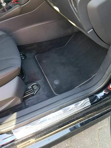

Hab ja den St FL mit 8 fach elektrisch Einstellbaren Sitzen, leider fällt mir aufeinmal auf, dass der Beifahrersitz nichtmehr bis ganz nach hinten zu stellen geht, ganz nach vorn und alle anderen 7 Funktionen gehen ohne Probleme, ich konnte ihn kurz davor noch soweit nach hinten fahren, dass der auf der Rücksitzbank kein Platz für seine Füße mehr hatte, kennt jemand das Problem, hat der Focus ST FL eine Memory Funktion für die Sitze, weil in der Anleitung steht nix davon?
Keiner eine Idee?
Ich hatte dies mal bei meinem Mondeo. Meiner Meinung nach hat die Elektronik die aktuelle Position bzw die Endposition "vergessen" (so wie z.B. bei einem elektr. Garagentor oder auch bei den elektr. Fensterhebern nach Abklemmen der Batterie).
Meiner Erinnerung nach habe ich mir wie folgt geholfen: den Sitz in die vorderste Position gefahren -- den "Taster: Sitz nach vorne" losgelassen -- den "Taster: Sitz nach vorne" längere Zeit (2-4 Sekunden) erneut betätigt. Danach war bei mir die Position wieder angelernt und der Sitz hat wieder normal funktioniert. Vielleicht/Hoffentlich hilft dies Dir ja auch?
Hallo ledewo, danke für den Versuch, leider funktioniert dies nicht bei meinen, hab es mal so versucht.
Schade! Hast Du mal versucht, die Taste "Taster: Sitz nach hinten" lange zu betätigen? (Analog BDA für Übersteuerung Fensterheber schließen).
Ansonsten habe ich leider keine Idee mehr :-(
Lies auch mal hier: http://www.motor-talk.de/.../...verstellung-memory-sitze-t4613510.html
Mit Taster, meinst du nur einfach den Hebel in die Richtung wo ich soll ziehen?
Ich kann den Sitz extrem nach vorn machen, da wird mir Angst wie weit das geht und Knartscht in der Mittelkonsole sich rein, selbst den Sitzrtücken nach vorne machen geht sehr sehr weit, kann den Rücken sogar fast komplett nach hinten machen, da kann man sich drauflegen sozusagen, aber allgemein das Teil bisschen weiter als nur bis zur Beifahrertürende nach hinten bewegen geht nicht, da ist noch gut 30cm Platz nach hinten, vorhin aufgefallen das es beim Fahrersitz auch nicht soweit geht.
Ist aber sehr nervig, wenn ich mich mal als Beifahrer hinsetze, wie beengt man da sich vorkommt, deshalb wäre es mehr als Praktisch den noch ein Stück weiter hinter zu bekommen.

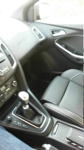

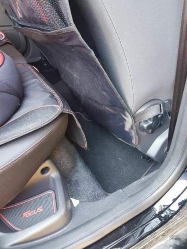

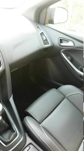

Hallo
Ich habe mal 2 Bilder gemacht und wollte euch Focus bzw. ST fahrer mal fragen, wenn ihr euren Beifahrersitz ganz nach hinten fahrt, ob ihr evtl. auch noch soviel Platz hinten habt?
