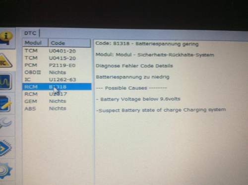

Bei unseren Ford Fusion, geht beim Anhalten der Motor manschmal in den Notlauf, beschleunigen nicht mehr möglich.
Abhilfe Zündung kurz aus , danach geht normal weiter.
Die Durashift Reparatur hat erfolgreich oldmanscout durchgeführt. Danach lief der wagen wieder sauber ein halbes Jahr , dann fing dieser Fehler an, erst ca 1-mal im Monat. Und jetzt 2-3 die Woche, und wieder 2-3 Wochen nichts. Der Wagen wird ca 50 km täglich benutzt und meine Frau hat bald keine Lust mehr ihn weiterzufahren . ( ca 90000)km runter.
Vielleicht hat ja einer eine Idee, würde ich mich sehr freuen.

Welche Fehlercodes stehen im Fehlerspeicher? Ohne die Fehlercodes zu wissen kann man höchstens raten ob es mit dem Motor zusammenhängt oder ob es wieder am Getriebe liegt?!
Welcher Motor ist verbaut, aus welchem Baujahr?

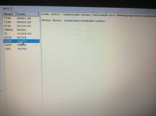

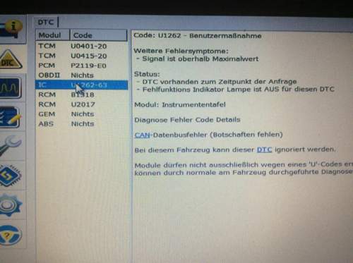

Hallo ,
1388. ccm. , 2004
grade schnell ausgelesen , hoffe es reicht.
Img-0060
Img-0059
Img-0058

Sieht für mich nach einem Problem mit der Drosselklappe aus....
Das Getriebesteuergerät bekommt dann unplausible Daten vom Motorsteuergerät womit es nix anfangen kann.
Batteriespannung ist auch mit drin, Batterie schlapp? Sowas macht auch lustigste Fehlermeldungen.....

Naja, der P2119 Drosselklappen Stellungssensor spricht für mich eine klare Sprache. Im Stand nach Gas weg erkennt der die untere Endlage nicht und beim Fahren bekommt das Getriebesteuergerät keine korrekten Lastsignale und weiß nicht genau wann es schalten soll.
So leite ich es jetzt mal ab.
Ich würde als erstes mal den Stecker der Drosselklappe kontrollieren.
