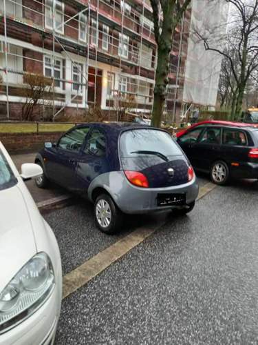

Habe mich jetzt für einen anderen KA entschieden, auch 2005 und circa 70 Tausend KM gelaufen.
Nur wenig Rost und eine mittlere Delle durch einen Radfahrer, siehe Bild.
Hat gestern neu TÜV auf meinen Wunsch gekriegt, es musste eine Kleinigkeit gemacht werden, weil Kühlwasser ausgetreten ist, was genau konnte ich durch meine 0 Kenntnisse dem Telefonat nicht ganz entnehmen. Auch für 800 Euro, TÜV Gebühr musste ich leider tragen, aber geht preislich mMn immer noch. Außer die Delle hat er eine ganz kleine Roststelle noch an der Motorhaube vorne, aber nichts wildes.

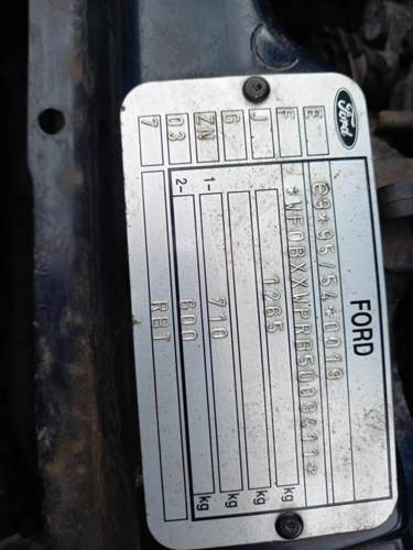

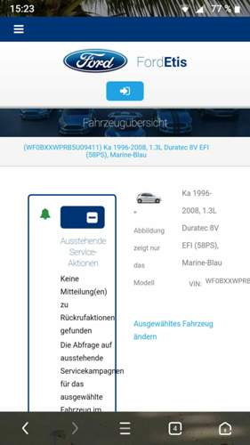

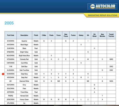

Weißt du wie ich den Farbcode meines Wagens herausfinden kann?
In der Zulassung steht grün, aber das kann ja offensichtlich nicht richtig sein.
Ist dieses typische Ka blau-lila, oder ich bin farbenblind.
KaFarbe
Du hast eine Platte auf dem Schlossträger mit der VIN, da ist ein Feld für den Farbcode. Linke Seite, von unten das zweite Feld. Schreib das hier rein dann kann man dir den Namen nennen.
