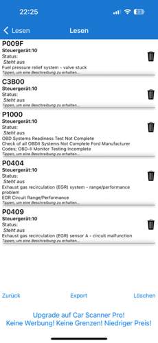

Ich bin mittlerweile verzweifelt auf der Suche nach Hilfe mein Mondeo aus 2004 mit knappe 250000km auf der Uhr lief bis vor 4 Wochen einwandfrei.
Plötzlich fing die vorglühlampe zu blinken im fehlerspeicher wurde mir das AGR Ventil angezeigt aber dann ging die Lampe wieder aus und das Auto fuhr wieder super
Vor einer Woche ging die Leuchte wieder an aber der fehlerspeicher war leer also wechselte ich das AGR Ventil
Und den ladeluftschlauch weil der einen minimalen Riss hatte.
Die Leuchte erlosch für 2 Tage und ging dann wieder an und ist seit ca 5 Tagen am blinken also bin ich zu Ford gefahren zum auslesen die fanden auch keinen Fehler im fehlerspeicher und hatten erstmal Verdacht auf das AGRv. Da dies aber gewechselt worden ist ist es ausgeschlossen.
Ich bin echt kurz davor aufzugeben obwohl die Liebe zum Mondeo enorm groß ist.
Könnte es evtl. am Kraftstofffilter liegen?
Freue mich über jeden Tipp

Wenn er in den Notlauf geht, kann das am Elektronischen Turboversteller liegen.
Kaum zu glauben dass da kein Fehler abgelegt sein soll. Wenn Du kannst besorg Dir Forscan und lies selbst aus.
Wie ist sonst der Wartungszustand? Ist der Dieselfilter mal gewechselt worden? Wann? Und bittebitte - nicht wechsen wenn Du nicht weißt was Du tun musst! Sonst ist die Einspritzpump ein Gefahr.

Die Unterdruckschläuche zur Ansteuerung des AGR Ventils könnte man mal prüfen, nicht nur den einen der zum AGR-V geht, sondern auch die anderes Seite wo es sich auf mehrere verzweigt (Marder?) Aufpassen, nichts vertauschen!
War das alte AGR sehr voll mit Ruß? Das könnte bedeuten, dass das Rohr vom AGR-Kühler hinter dem Motor und von da das Rohr vor zum AGR zugesetzt ist und/oder die Ansaugbrücke so verdreckt ist, dass es zu Fehlfunktionen kommt, weil die erwartete Abgasrate nicht zustandekommt. Die Teile kann man putzen, ist aber eine Riesensauerei. Ist hier öfters beschrieben worden. Ist man vorsichtig, kann man die Silikondichtungen wieder verwenden an der selben Stelle..

Nein anspringen tut er super er geht halt echt nur in den notlauf und der fehlerspeicher ist leer.

B) Falls Du pfleglich mit dem MK3 umgegangen bist, kein Wartungsstau existiert, er wenig Rost hat, dann lohnt es sich vielleicht mal möglichst preiswert weiter zu schauen. Du könntest Dir Forscan besorgen www.forscan.org damit kannst Du selbst kostenlos auslesen und schauen was wirklich los ist plus einen tauglichen Adapter (ich hab den obdlink mx, den gibts nicht mehr, der heißt jetzt obdlink mx + https://www.obdlink.com/products/obdlink-mxp/ Ich weiß aber nicht ob der "+" mit Forscan geht. Den Adapter kann man übrigens bei vielen Fahrzeugen verwenden, da er drahtlos ist, hab ich damit auch Messfahrten gemacht um Daten aufzuzeichnen.
Wenn der Wagen in den Notlauf geht, was passiert da exakt (was machts Du da?). Ruckelt er, hat er danach verminderte Leistung oder blinkt nur die Leuchte?
Ich häng Dir mal ne Liste an mit Fehlern, die vom System nicht immer detektiert werden. Vielleicht kannst Du mal ne Sichtprüfung machen ob optisch irgendwas ungewöhnliches im Motorraum ist.
Ah ..noch was. Wenn Fehler angezeigt wie DTC0190 bis manchnal heißt das auch P0190. Jedenfalls der numerische Wert ist interessant.
Wenn Du noch weißt wie der erste Fehler hieß, dann schreib das bitte.Wenn es DTC403, 404, 409, 486- 488 war, dann kann es an den Unterdruckleitungen liegen oder dem elektrischen Positionssensor(kabel).
