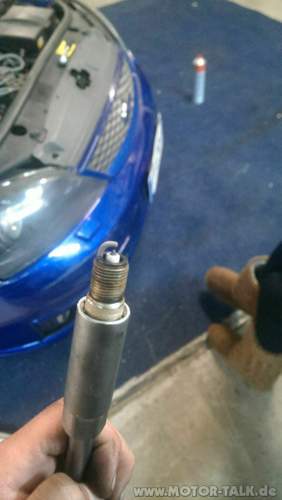

Themenstarteram 18. Dezember 2014 um 6:19
Hier mal ein Bild der zündkerzen
Themenstarteram 18. Dezember 2014 um 6:20
@a8mane schrieb am 18. Dezember 2014 um 07:19:32 Uhr:

ich finde auch das meine kerzen scheisse aussehen? zu mager ...is eher so n "reh"grau
