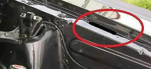

Öffne einmal die Motorhaube. Auf der oberen Kante des linken, inneren Kotflügels sollte eine Nummer eingestanzt sein, in Fahrtrichtung vor dem Federdom. An dieser Stelle ist der äußere Kotflügel auf einer Länge von vielleicht 10 cm leicht ausgeschnitten, s. Markierung im Anhang.
Wenn da nichts zu sehen ist: Wurde das Fahrzeug vielleicht mal neu lackiert, und hat man die VIN "zugekleistert"?
Vin
Ja ich hab sie. Wurde tatsächlich "zugekleistertet"..
Nehm jetzt mal Schicht für Schicht ab um sie wieder einigermaßen Sichtbar zumachen.
