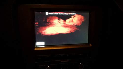

Hallo liebe community,
Ich besitze einen Ford Mustang GT Baujahr 2010 und möchte eine rückfahrkamera nachrüsten. Weiß einer hier Bescheid? Hat das einer vielleicht sogar gemacht kann mir Tips geben? Welche ist am besten und wo kriege ich sie her?

Ich habe bei mir Front und Rückfahrkamera nachgerüstet. Nutze den Bildschirm des Original Navi.
Falls Du auch den Bildschirm hast und der 2010er nicht so unterschiedlich zu meinem 2014er ist, kann ich Dir Tipps geben.
Bei ebay gibt's ne Menge Auswahl an Kameras und Bildschirmen.
Plus für die Kamera wird vom Rückfahrlicht genommen.
Bei Bildübertragung per Kabel schliesst man dieses am Rückfahrkamera-Eingang des Navis an.
Bei Funk-Übertragung bekommt der Empfänger Plus vom Zündungsplus des Radios.
Bei separatem Bildschirm kann man, je nach Bildschirm, auch noch eine Frontkamera anschliessen.
Habe für Kamera und separaten Bildschirm keine 50€ bezahlt.

Hallo ,
ich habe einen 2013 mit großem Navi. Wie hast du das gemacht ? Hast du Bilder vom Umbau ?
Mfg Enrico
Ich hab nen 2014er. Ich habe HD- Kamera ( mit infrarot Nachtsicht , Antifog, 180 Grad Winkel und verstellbaren Warnlinien) vorn und hinten nachgerüstet. An den original navi-touchscreen Bildschirm angeklemmt. Rückfahr geht von allein an , wenn Rüchwärtsgang eingelegt wird, für die Frontkamera muss ich die Telefontaste am Lenkrad 3 sec. lang drücken. Einstellung Winkel, Kontrast und Helligkeit wird dann auch über original Navi eingestellt.
Klappt hervorragend.
Materialpreis war aber um die 500€ + 3h Stunden Aufwand für eigener Einbau. Bei der Gelegenheit gleich noch das Speedsignal am Navi auf off, dann gehn die Kameras auch wärend der Fahrt, ebenso DVD. Anleitung mit Bildern für nen 2012er hatte ich in nem Ami Forum via google gefunden, war dann fast 1:1 auf meinen übertragbar. Die Frontkamera musste da aber bei mir ( Shelby hat kein Grill) anders befestigt werden. Alles eigentlich total easy, wenn man weis wie.

Ich seh grad, ich hab die Rechnung der Teile von SonicElectronix , da hatte ich bestellt, auf meinem PC hier in der Arbeit:
1× Boyo Vision VTL425HDL Black ( Kamera hinten)
1x Boyo Vision VTB123HD (Kamera vorn)
1x LockPick SYNC Freedom in Motion ( Steuerungselektronik)
zusätzlich von conrad:
+ 10 Kabeldiebe
+ 10 Meter Klingeldraht
Zum Einbau brauchts dann ca. 3h Zeit, ein Voltmeter und nen kleinen Werkzeugkasten ( Schraubendreher , Ratsche mit Nüssen, Kombizange, Cuttermesser)
Geht sicher alles auch einfacher und billiger. Mir war aber ein sehr gutes HD Bild mit weitem Blickwinkel,eine saubere Verarbeitung, das Nutzen des original Navibildschirms und eine komfortable Bedienung sehr wichtig.
Am LockPick sind übrigends noch 2 weitere (insgesamt 4) Videoanschlüsse vorhanden, so lassen sich auch noch 2 Surroundview Kameras in den Spiegeln realisieren, das werd ich demnächst mal angehen.

http://www.corral.net/index.php/tech/electronics/181-lockpick
Ist für das ältere Model war aber 1:1 wie bei meinem 2014er.
