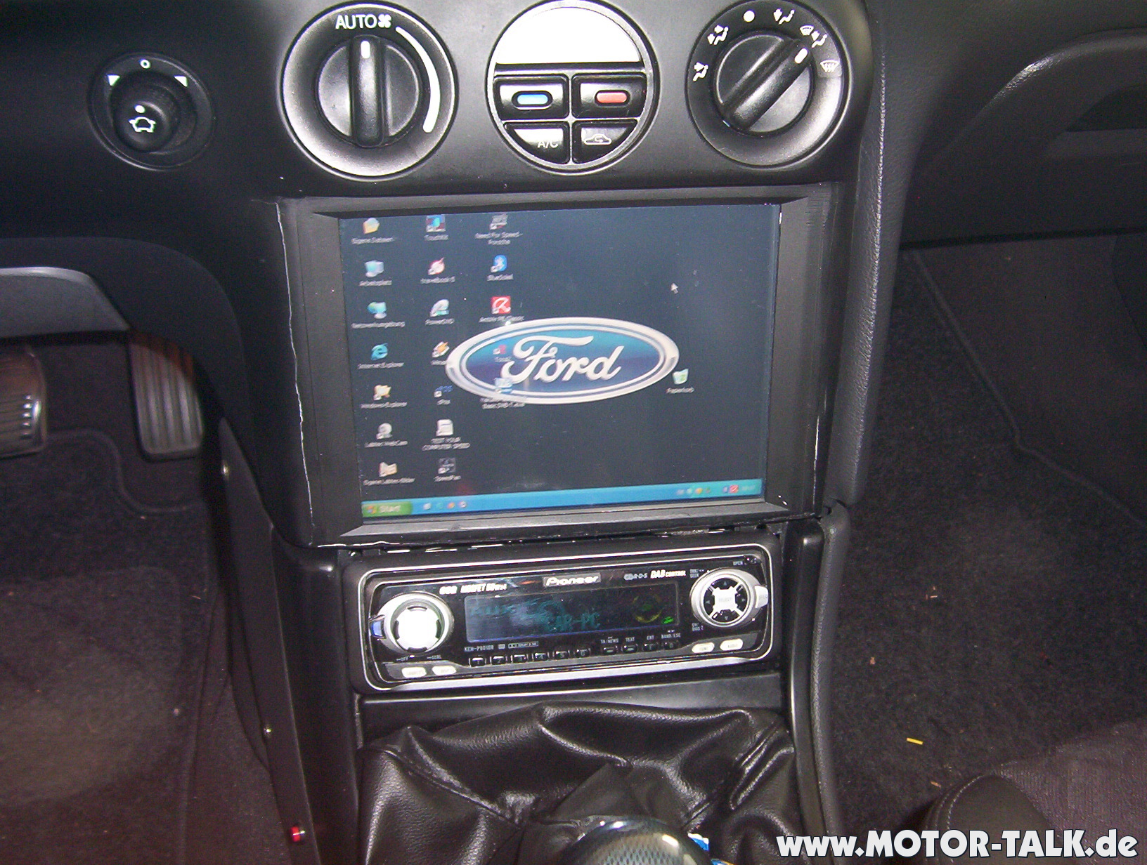

Du kannst auch dein Radio fach 1,7 din, modifizieren so änlich wie hier:
http://www.motor-talk.de/.../Attachment.html?attachmentId=477800
Die Idee ist top aber mann muss schon sehr aufpassen was man da macht,
wenn du zuviel wegsäbelst passt nis mehr.
http://www.motor-talk.de/.../bild016-i202933311.html
Das funktioniert auch :)
Klar geht das.
Aber das olle Radio soll meinen Garten beschallen und nicht das Auto.
:D
OHa sorry hab den Anfang überflogen :D :D
Das ist ja eine andere Herrausforderung, also versuch eine Autobatterie zu benutzen.
