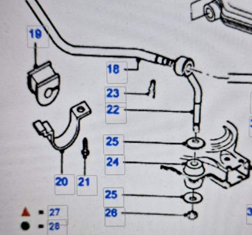

Ich habe ein Ford Transit 2.5 Diesel BJ 1994 als Wohnmobil.
Ich hoffe ihr könnt mir helfen, habe heute angefangen die Kopellstangen zu wechseln habe das auch geschafft bis auf das ich den unteren Gummi nicht dur das Nadelöhr bekomme hat eine ne zünde idee wie ich diesen da durch bekomme.

Das ist der Stabi, unten am Gummi ist in der Mitte eine nut da würde der Gummi in der Borhnug sitzen der ist aber natürlich zu groß und zu hart um diesen einfach zusammen zu quetschen und ihn da durch zu bekommen

Mit der koppelstange passt alles das ist es nicht. An der koppelstange ist doch der Gummi da unten dieser ist im Querlenker in einer Borhrung drin und diesen Gummi bekomme ich nicht so einfach in diese borhrung. Braucht man dazu ein führungswerkszeug oder presse?
Du meinst die Gummis mit den Unterlegscheiben? Da schraubst du die Mutter ab und nimmst die U-Scheibe und 1! Gummi ab. Dann Koppelstange durch den Querträger. Gummi, Scheibe und Mutter wieder montieren von Unten. Es sind also genau genommen 2 Gummis.

Also wenn ich das jetzt richtig verstanden haben die koppelstange an der Stange 18 montieren dann die Scheibe 25 an die koppelstange diese dann durch das Loch dann den Gummi 24 von unten dann die Scheibe 25 da drunter und dann die Mutter und das dann anziehen und dabei rutsch das Gummi in die borhrung?
Entweder so, oder das Gummi ist zweigeteilt. Ein Gummi für oben, eins für unten. Ob es da Werkzeug für gibt, weiss ich nicht.
Ob die Öse zuerst auf den Stabilisator 18 kommt musst du ausprobieren. Vlcht auch erst unten ansetzen, zur Seite drücken und aufschieben.

Vielen Dank für deine Idee. Leider klappt das mit diesem Gummi nicht das von unten rein zu ziehen der quetscht sich eher zusammen und wird an dem Loch wo er durch soll deswegen noch breiter. Der Gummi ist leider auch nicht zweigeteilt dann wäre das ganze einfacher. Die Videos werde ich mir mal ansehen hoffe da ist was nützliches dabei

Du kannst versuchen das Gummiteil ohne Stange im Wasserbad zu erwärmen und dann mit etwas Gleitmittel (Silikonfett, Vaseline) reinzustopfen. Dann die Stange durch. Das wäre zumindest meine Idee.

Einfach mal paar Zahlen das Gummi hat an der dicksten Stelle ca 27 mm und ist dort auch am härtesten. Das Loch wo es rein muss hat ca 19 mm
