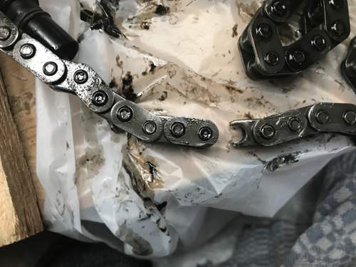

Seit Einsatz der "Motorschonsoftware" 2013, haben sich Steuerkettenschäden etwas vermehrt
Meist gibt es Probleme, wo sich die STK längt, bei höheren km Leistungen, was sich in schlechtem Motorlauf oder schlechtem Anspringverhalten äußert
Manche halten ewig, habe meinen großen 350 L3H2 mit 190tkm mit Steuerkettenriss gekauft
Gsd war der Zylkopf heil

Steuerkettenriss

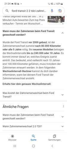

Im net habe ich Empfehlungen für den Wechsel des Zahnriemens beim 2,2l Transit- Motorgefunden. Einer der Verkäufer behauptet jedoch, sein Womo hätte eine Steuerkette..
Wurde der Motor in diesem Zeitraum paralell mit beiden Sytemen gebaut? Ab 2014 gibt es wohl nur noch Zahnriemen....?
die 2,2l haben alle Steuerkette, da gibt es keine unterschiedliche Varianten
erst die neuen 2.0l ab 2016 haben einen Zahnriemen

Kann man das schriftstück lesen, das ich hier eingefügt habe...?
Screenshot-20221109-212402-google
Disen text habe ich aus dem net gezogen...
