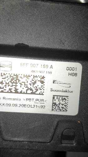

Da ich keine Probleme mit der Garantie bekommen wollte, hätte ich die Kennfelder des Soundaktors gerne von meiner Seat Werkstatt ändern lassen. Das kann inzwischen jeder Hinterhof Tuner aber der Vertragshändler sagt, das würde nicht gehen. Ohne Worte. Ich habe dann ein wenig gesucht und bin begeistert, wie einfach ich im Motorraum an das Teil rangekommen bin. In Fahrtrichtung rechts unter der Plastikabdeckung ist er ohne Werkzeug zu erreichen. Stecker ziehen und Ruhe ist. Endlich höre ich jetzt während der Fahrt zumindest ein wenig den Klappenauspuff und nicht mehr den Playstation Sound. Dauert vielleicht 2 Minuten, wenn man weiß, wo man suchen muss.

Das klappt auch mit linken Händen. Wenn Du die Motorhaube öffnest, sitzt das Teil auf der Beifahrerseite unter der Plastikabdeckung. Du brauchst nicht einmal Werkzeug dafür. Dichtlippe abziehen und dann kannst Du schon die Plastikverkleidung etwas hochdrücken. Soweit, dass Du mit der Hand reinkommst und den Stecker ziehen kannst.
Ich wollte ja eigentlich auch den Stecker ziehen, aber bis jetzt, trotz ausführlicher Suche, habe ich das Teil nicht gefunden.

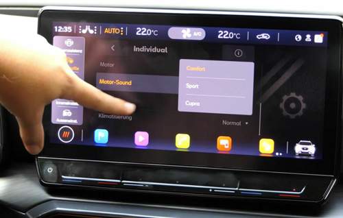

in einem Testvideo wurde gesagt,das man den soundgenerator im Fahrmodimenü abschalten kann ??
Kann man nicht
Man kann sich aber ein Modi selbst konfigurieren, und da kann man den Krach weglassen
Ja, aber nur im Comfort-Modus. Ich wüsste nicht wie man die Motor- und Fahreigenschaften des Cupra-Modi konfiguriert ohne dabei den Soundgenerator zu aktivieren. Da hilft wirklich nur Stecker ziehen.
@useless-but-cool Du kannst doch im Individual Modus den Motor auf Cupra stellen und den Soundgenerator auf Comfort stehen lassen, dann ist er doch quasi aus.
Wie schalte ich den Soundgenerator (nur diesen) auf Comfort?
In dem man im Individual Modus den Motor-Sound auf Comfort stellt bzw. stehen lässt.
