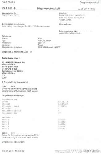

Habe mir ACC einbauen lassen ist soweit alles Fertig kann es auch im car menu anwählen.
dennoch steht bei mir im Tacho acc nicht verfügbar!
mir ist aufgefallen wenn ich die Zündung anmache wo alle lampen kurz aufleuchten,
das dass acc Bildchen mit den 2 autos nicht aufleuchtet
Jetzt zu der Frage : Ist das normal das das Bild nicht mit aufleutet oder muss ich noch etwas codieren.
der Fehlerspeicher sagt acc nicht kallibriert und die Drucksensoren vom Bremsblock kein signal.
Bremsblock ist klar da es keiner für acc ist.
Danke schon mal für eure Hilfe

hm, eig müssten die leuchten wenn du die zündung einschaltest. Hast du ein ACC KI verbauen lassen?
bei dir im Tacho Steht "acc nicht verfügbar!"
Und im Fehlerspeicher steht "acc nicht kallibriert" Das heisst du musst zum Freundlich das ACC einstellen lassen. Die brauchen dafür Ca eine Stunde.

Hier mal der Auszug vom Tester
Scan-pic0002
Scan-pic0002
Themenstarteram 4. Mai 2014 um 14:15
Kann jemand dazu was sagen was der Fehler sein könnte:confused:
Wenn ACC nicht kalibriert steht, wirft das System ab und wird als nicht verfügbar markiert.
Du musst das zuerst kalibrieren lassen, sonst geht es nicht.
Leider hast Du 2x die gleichen Seiten gepostet oder ich muss mal zur einem Sehhilfeverein.

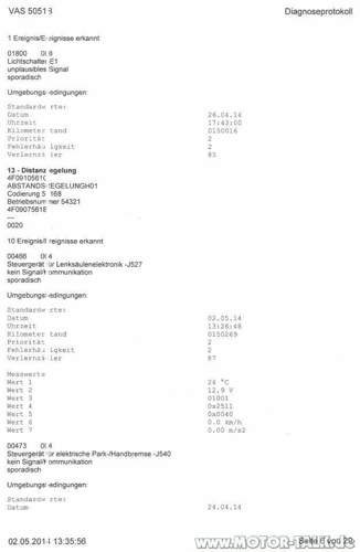

Themenstarteram 4. Mai 2014 um 15:23
Hi
Oh ja du hast recht
zum ACC gab es nur die Meldung auf dem einen Blatt.
Ich glaub ich mach am Montag mal ein Termin beim Freundlichen zum Kalibrien
ACC Kalibrierung - frage vorher nach den Kosten.
Manche Händler sind da sehr teuer.
Es kann auch nicht jeder, da die dazu benötigte Händlerhardware sehr teuer ist.

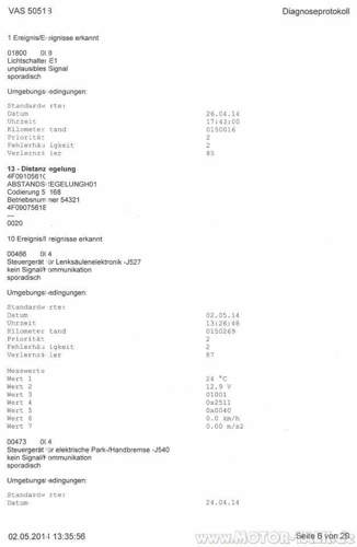

hast Du das andere Blatt noch?
Vielleicht war es nur sporadisch und nicht statisch?
Themenstarteram 4. Mai 2014 um 15:46
Ja hab ich noch
hier ist es
Scan-pic0003
Scan-pic0004

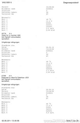

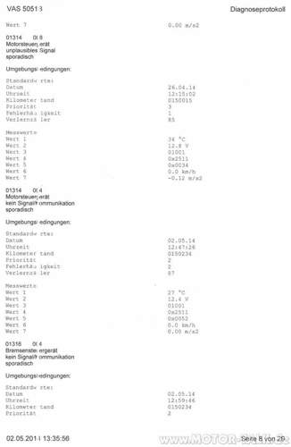

Themenstarteram 4. Mai 2014 um 15:48
Hier mal zu Sicherheit alle 16 Blätter falls der so viel hier hochlädt.
Kann nicht alles deuten was da steht aber außer acc geht alles
Scan-pic0001
Scan-pic0002
Scan-pic0003

ACC heizung ist vorhanden? sprich die blende vorne im Grill? das acc steigt sofort aus, wenn auch nur 1 Bedingung nicht i.O. ist, die zum ACC gehört. Die Heizung kann man sogar ausprogrammieren bzw. ausschalten, dennoch ging das ACC nicht, als noch die blende gefehlt hat.
