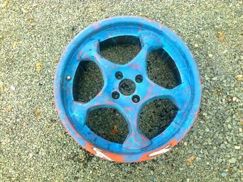

ich habe mir gebrauchte Alus für den Alltagswagen gekauft... Dummerweise sind die blau. Plan war war, die per Spaydose so billig wie möglich zivil herzurichten.
Der blaue Lack schien ebefalls aus der Dose zu kommen und war ziemlich uneben. Diese Unebenheiten sowie größere Bordsteinrempler habe ich verschliffen... Unter der blauen Schicht war rote Grundierung und darunter eine schwarze Lackschicht... Bild-1

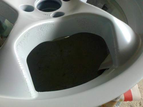

Anschließend habe ich die Felge mit Wasser gereinigt und als das getrocknet war mit Silikonentferner abgewischt. Danach habe ich Universalgrundierung aus der Dose aufgebracht. Während diese trocknete ist folgendes passiert -> Bild-2
Was ist da schiefgegangen? Wie lässt es sich vermeiden? Wie bekomm ich die Kuh vom Eis?

Hei,schleif die rauhen Stellen glatt und nimm eine andere Grundierung,vermutlich ist an den Stellen noch eine Versiegelung drauf ,könnte auch Silikon sein oder ähnliches. Versuches dann mehrmals dünn zu überspitzen.
Für Allu giebt es auch spezielle Haftgrundierung.

die ursprüngliche lackschicht war an diesen stellen nicht durchgeschliffen... aufm nackten alu hats kurioser weise gehalten

Also das ist ein klassischer Anlösefehler. Der Grundlack ist vermutlich nicht stabil gegen die Lösungsmittel der Grundierung. Das passiert häufig, wenn Alkydlacke auf Acyllacke gespritzt werden und kein Epoxyfüller als Trenngrund gespritzt wird.
1K hält da eh nicht lange, da immer Diesel und andere Ölprodukte auf der Straße sind. Grundsätzlich spritzt man auf alte Lacke unbekannter Chemie erstmal Trennfüller und dann (nach dem vollständigen Aushärten) einen neuen Decklack. Aber selbst bei Trennfüller kann es Dir passieren, daß beim Auftragen des KLarlacks plötzlich Orangenhaut auftritt oder sogar Ablösung.
Letztlich ist das Sinnvollste: Glasperlenstrahlen lassen, Alugrundierung + Decklack(e) vom Lacker machen lassen oder halt Pulver. Alufelgen in Eigenregie lackieren ist schon aufgrund der vielen Ecken und kanten etwas, was selten gelingt - selbst bei bestem Equipment nur mit vieeeel Können...und aus der Dose schon mal gar nicht ;-)

Bei Alu ist es wichtig, daß die Oxydschicht unmittelbar vor dem Auftragen der Grundierung oder Partikel entfernt wird und beim Lackieren ein alugeeigneter (aluaffin durch entsprechende Salze) Füller eingesetzt wird. Andernfalls sieht es zwar gut aus, löst sich aber sukzessive wieder ab. Nur bei Rohren kann man direkt auf altes Alu lackieren, beim Rest hält das nur von 12 bis Mittag.
