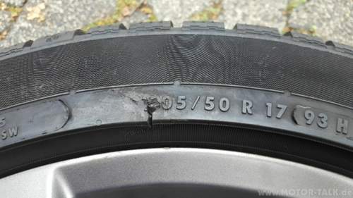

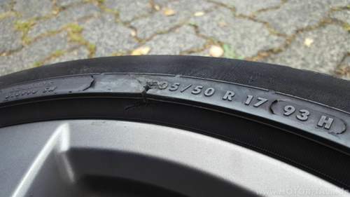

Hey Leute,
ich wollte heute meine Winterreifen drauf machen, aufgefallen ist mir jedoch, dass ein Reifen eine Beschädigung aufweist. Dazu muss ich sagen, dass ich letzten Winter damit gefahren bin, der Reifen hält auch die Luft. Bin mir nun nicht sicher, ob ich den Reifen weiterfahren kann oder doch lieber 2 neue kaufen sollte? Es handelt sich um einen Continental von 2012. Was meint ihr?
Vielen Dank im Voraus :)

Profiltiefe bitte,
wenn mehr als 6 weiterfahren,
die Beschädigung scheint nur im Anfahrschutz zu sein. (Felgenschutzkante)
bei 4-5 würde ich ersetzen , Profiltiefe bei Winter min. 4mm

Ich bin einer, der oft sagt, kann man noch fahren... Stell dir vor, (Salz) Wasser dringt ein und sorgt im Reifenunterbau ordentlich für Korrosion... Das sieht man so nicht. Nun kommt dazu, dass die Contis so eine Eigenart haben und schnell hart werden, was bei Winterreifen unerwünscht ist. Neue Contis sind sehr gut, ältere dann nicht mehr so sehr. Leider. Da die Reifen aus 2012 sind würde ich allein daraus schon zu neuen Reifen in der neuen Saison raten. Ohne den Reifen jetzt von innen zu sehen würde ich zur Neuanschaffung raten. Den einen Reifen ohne Schaden kannst Du Dir als Ersatz im Keller aufheben, für den Fall eines Reifenschadens. Der Reifen ist dann immer noch aus 2012 und wird nicht jünger aber man hat erstmal Ersatz zum Umziehen und kann in Ruhe etwas neues besorgen. Nach meinen eigenen Erfahrung (schon 7 Reifenpannen) schlagen die netten Händler immer ordentlich zu, wenn man in Not ist. Und wenn die Lager leer gekauft sind bekommt man nicht mal Ersatz.
Ich würde den Reifen auch ersetzen, keiner kann Dir Garantieren das die Karkasse unbeschädigt ist !

Der Reifen hat noch ca. 7mm ... aber klar, ihr habt Recht. Sicherheit geht vor und es macht schon Sinn diesen bzw. 2 neue zu kaufen. Hatte nur gedacht, der Schaden sei nicht so schlimm... Kenne mich mit Reifen nicht soooo gut aus.
Hast doch bestimmt irgentwo bei dir in der Nähe einen Reifenfachbetrieb, nicht nach ATU, die wollen nur verkaufen, und sind mittlerweise die teuersten, und lass den Reifen begutachten, wärs du bei mir in der Nähe, könnte ich auch nachsehen. PN mit Wohnort , die nächsten 3 Tage nicht da
Wenn der andere auch noch 7 mm hat, reicht evtl ein neuer Reifen. Im Neuzustand haben die auch nur 8mm.
Der Sicherheit wegen habe ich nun 4 komplett neue Winterreifen bestellt. Danke für eure Hilfe.
