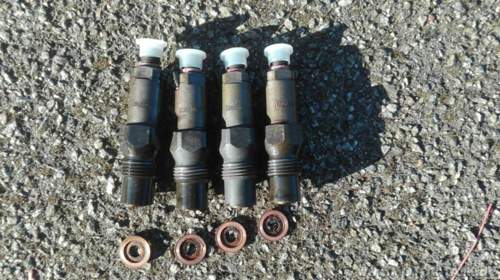

Injektoren hat der zum Glück nicht, was den Vorteil hat das man hier die Düse zerlegen kann und die Düsennadeln einzeln erneuern kann.
hatte meine Düsen prüfen lassen bei 260T Km und mit null Fehlern bestanden! Der Dieselfuzzi sagt, das es von der Qualität des Kraftstoff abhängt, wie lange die durch halten.
Ich war schon sehr überrascht gewesen, das die gar nichts hatten.
Motor ist ein Eisenschwein! Öl und Wasser, sowie ein bisl Liebe (Warmfahren). Mehr braucht der nicht.
