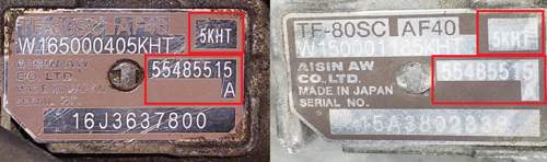

Hallo, da das Automatikgetriebe von meinem Astra 2.0CDTI die Hufen hoch gemacht hat, möchte ich nun ein gebrauchtes Ersatzgetriebe aus einem Unfallfahrzeug verbauen.
Kann mir vielleicht jemand sagen, ob ich davon ausgehen kann, dass die Aufnahmen/Befestigungen für das Getriebe, bei Fahrzeugen mit gleichem Motorcode (A20DTH) und Baujahr identisch sind bei Sports Tourer und Hatchback?
Die sollten sich ja soweit ich weiß nur im Heck unterscheiden.
Wieviele Varianten kann es da geben? Oder kann ich bei gleichem Motorcode und Baujahr prinzipiell davon ausgehen, dass die Aufnahmen/Befestigungen gleich sind?
Aisin Warner wird ja wohl auch nicht 100 Varianten vom AF40-6 gebaut haben.
Kann man evtl. sogar das Automatikgetriebe vom Insignia A für den Astra J nehmen? Natürlich wenn der Motorcode gleich ist...
Gibt es noch etwas worauf ich unbedingt achten sollte?

Ich hab mal eben schnell recherchiert, wichtig ist wohl, daß das neue Getriebe den selben RPO Code hat, da die verschiedenen Fahrzeuge eine unterschiedliche Achsübersetzung haben. Hier gibts eine gute Übersicht dazu.
Also wenn ich die Tabelle richtig verstehe, dann haben fast alle Astras den RPO Code FM9.
Nur die mit Motorseriennr.: X - Bx999999 haben D70 und daher eine andere Übersetzung.
Aber wieso sollte Opel 2015 noch unterschiedliche Übersetzungen verbaut haben.
Das Spenderfahrzeug hat wie ich das sehe FM9, da es den Alphacode 5KHT auf dem Getriebe stehen hat.
Meinen Alphacode kenne ich leider nicht und versuche jetzt anhand der Motorseriennummer zu ermitteln.
Ist das das richtige vorgehen?

So in etwa würde ich die Tabelle auch verstehen, außer das nicht die Motorseriennummer sondern die Fahrgestellnummer gemeint ist. Wenn Das Getriebe den selben Alphacode hat, dürfte wahrscheinlich alles passen.
Ich muss aber dazu sagen, ich bin dafür kein Spezialist, sondern hab mich rein von der Logik leiten lassen.

Ich war eben nochmal am Auto, wenn man das Motor-Steuergerät entfernt, kommt man doch recht leicht an das Getriebe.
Hab jetzt alle codes.
Themenstarteram 10. Juli 2023 um 19:45
Sollte doch passen, oder? (Siehe Bild im Anhang)
Getriebecodes
