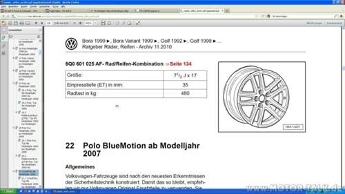

Hallo liebe feunde,
ich würde mir gerne bei ebay vw siena felgen kaufen, gebrauchte mit reifen, sprich als komplettrad im guten zustand.
die daten
7,5 J X 17 H2 ET 35 original vw siena felgen
würden die bei meinem golf 4 gti tdi passen?
habe meinen originalen fahrwerk immernoch drinne, müsste ein sportfahrwerk sein, welches vom werk glaube ich 20mm tiefer gelegt ist.
jetzt meine frage, könnte ich die felgen kaufen und problemlos raufpacken und fahren?
ich habe die suchfunktion genutzt bin jedoch nicht fündig geworden, da die meisten immer andere daten haben bezüglich ihrer sport fahrwerke ect.
ich mache mir sorgen wegen der einpresstiefe
viele dank

Sind die VW Siena-Felgen nicht welche, die am Golf 5 (GT Sport und ähnliche) verbaut waren?
Wenn ja, dann passt der Lochkreis nicht, denn der Golf 5 hat 5x112 und der Golf 4 hat 5x100. Du bräuchtest dann Lochkreisadapter, welche die Felgen aber (wie Spurplatten) in der Einpresstiefe verringern - allerdings glaube ich nicht, dass die bei ET35 mit Lochkreisadaptern noch unter die normalen Kotflügel (zumindest vorne) passen.
ne, laut anbieter haben die 5x100, darüber bin ich auch informiert dass nur 5x100 bei golf 4 passen, ich habe jetzt auch alus drauf vom vorbesitzer, 18x8,5j 225/40/18 er
kann gut möglich sein, dass die bei golf 5 gt sport waren
hier ist der link
http://www.ebay.de/.../250899389811?...
Ok, die müssten wirklich 5x100 haben, da die Teilenummer vom Polo ist (der hat wie der Golf 4 auch 5x100) - kannte die Felgen nur vom G5.
Passen werden die, allerdings gibts dazu wahrscheinlich kein Gutachten? Da müsstest dann mal mit jemandem vom TÜV reden bzw. warten bis jemand hier dazu postet - Stichwort Traglastbescheinigung und Einzelabnahme.

Wenn du nicht schon ab Werk die passende Felgen- und Reifengröße eingetragen hast (das ist z.B. beim SportEdition der Fall, der hat die 17er Santa Monicas drinstehen), musst du auch Originalfelgen eintragen lassen.
Weiteres Problem ist, dass die Siena-Felgen vom Polo sind, der ja etwas leichter als der Golf ist. Deswegen brauchst du (da du von VW sehr wahrscheinlich keine ABE/Gutachten für den Golf 4 kriegen wirst, außer es gibt die Felgen als Nachkauf-Zubehör) eine Traglastbescheinigung, damit der TÜV schauen kann, dass die Felgen auch deinen Golf tragen (du kannst ja auch nicht einfach original VW Fox-Felgen auf nen Touareg oder T5 schrauben, die halten das nicht aus).

Normalerweise, bei guten Felgenherstellern, kannst Du auf der Homepage des Felgenherstellers Gutachten ausdrucken oder auch so lesen, in denen exakt drin steht ob die Felgen für ein bestimmtes Auto zugelassen sind (sind in der Regel mehrseitige PDF-Dateien).
War bei meinen RH-Felgen auch so. Geh also mal auf die Page vom Felgenhersteller und suche dort nach einem Gutachten für deine Felgen und dein Auto -> dort stehen dann auch etwaige Auflagen drin z.B. dass man die Felgen eintragen muss, oder dass man Spurplatten verwenden muss oder sonstiges eben
P.S.: 8x18 ET35 ist exakt die Größe und ET der originalen R32-Felgen. Die passen also ohne Probleme an deinen Golf IV.

falsch exakte grösse ist 7,5x18 ET ist 38
