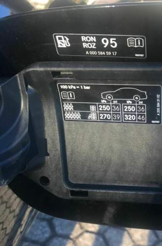

Komme grad aus der Werkstatt, 4 neue Reifen, Conti Sport Contact 5, 225/40/R19 und 255/35/R19 jeweils SSR.
Es wurde alles eingestellt, vorne 2,7 hinten 2,6.
Warum meldet sich das System nun nicht?
Siehe Screenshot

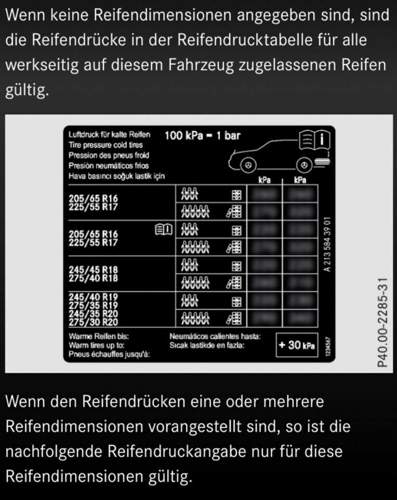

Ich habe des Rätsels Lösung.
Man darf mit dem einen angegeben Druck, alle Werkseitig eingetragenen Reifengrößen fahren, wenn nichts anderes angegeben ist.
Siehe Bild.

Also ich meinen vom Service abgeholt hatte, stand hinten 3,0 und vorne 2,9 lol.
Im Tankdeckel steht 2,5 für vorne und hinten. KA warum die Werkstatt die Reifen so voll gemacht haben?!

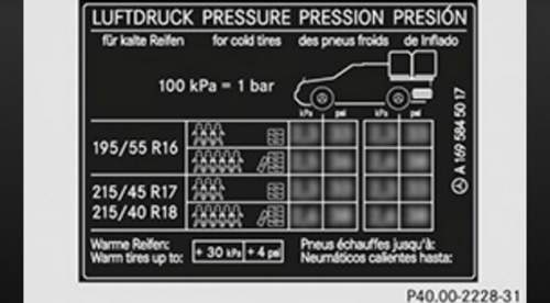

ich habe heute meinen Reifendruck korrigiert, aber vergeblich die Tabelle, mit dem Reifendruck zur passenden Reifengröße gesucht.
Fehlt mir ein Aufkleber im Tankdeckel ?
