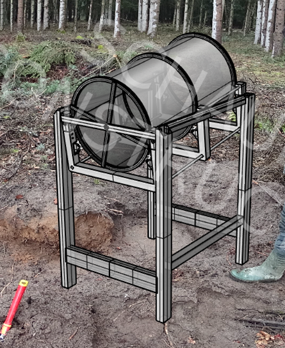

Ein Trommelsieb wird gebaut, um Sand von wertvollen Teilen zu trennen.
Im wesentlichen besteht das Teil aus einer abfallend gelagerten rotierenden Siebtrommel, in die am erhöhten Ende das Material reinkommt und gemäß der verbauten Maschenweite klassifiziert wird. Am niedrigerem Ende purzeln die gesuchten/ausgesiebten Teile in den Eimer. Zum Einsatz kommen soll das Gerät weitab von Steckdosen. Daher bin ich ja auch auf 12V-Motore wie Akkubohrmaschine oder Wischermotor als Antriebe kgekommen, die per Autobatterie ihren Saft ziehen können.
Man könnt auch ein Stromaggregat und eine normale Steckdosenbohrmaschinenmotor nehmen. Aber so ein Wischermotor wär aufgrund seiner Bauart einfacher zu verbauen, und den Krach eines Aggregates möcht ich gern vermeiden.
Auf yt gibts ein paar Videos, in dem Tüftler mit Wischermotoren herumprobieren. Sagenhaft was die heben können, durch das Schneckengetriebe haben die eine Schweinekraft. Was ich so in den Videos sehen konnte, hat der Wischermotor ziemlich genau den Drehzahlbereich, den ich für die Zylinderumdrehungen brauche. An einem Ende der Trommel mittig an die Achse montiert und am Grundträger fixiert könnte das Motörchen aufgrund Drehzahl und Kraft ideal sein, was ich nun ausprobieren will. Wenn aber eine volle Batterie dann nur für 30 Minuten Sieben langen würde, wärs sinnlos, deshalb hier meine Eingangsfrage.
So viel bewegen müsst er ja nicht. Die Siebtrommel wiegt schätzungsweis 2 Kilo, ist kugelgelagert, und ein Eimer/Schaufel Sand rein....
Mit drei/vier Stunden Sieben mit einer Batterieladung wär ich zufrieden. Was die Dauerlast auf den Motor angeht, muss er ja auch bei stundenlagen Regenfahrten werkeln. Er müssts also aushalten.

Hab mir jetze einen Bosch Wischermotor für 20 Euro geholt (12V/Betriebsdrehzahl 42/Anzugsdrehmoment 0.27/Schutzart IP54).
Wie ich ihn am Querträger des Trommelsiebs montier, die Achse verlängere und die stabile Verbindung zum Laufring herstell, das haut hin (bis zum Testlauf...rumms..:D). Um ihn überhaupt mal zum Laufen zu bringen und um ihn im Laufring zentrieren zu können, besorg ich mir einen Speedcontroller 12-24V/6A PWM DC und ein powersupply 12V/5A.
Mit der Pinbelegung des Wischermots entsprechend des Farbcodes komm ich ned klar.
Soll heissen, wie schließ ich ihn ans Netzteil an?
Allzuviele Möglichkeiten gibts ja nicht, kaputtmachen durch Herumprobieren will ich ihn halt nicht.
