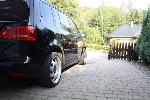

So nu is er da :D
Das gute Schmuckstück und Freitag aber erst der Termin beim TÜV ^^ der ist leider heute und morgen außer Haus.
Aber anbei schon mal wie versprochen das Foto..... mal überlegen wie es mit Tieferlegen aussieht :P
Gruß Nordi
Bild_1
Hallole Nordi
Schaut doch schon mal ganz gut aus :)
... Spurverbreiterung an VA & HA drunter ... Überstand ?
Wie wäre es noch mit Zusatz - Pics ... von vorne & hinten ?
Hermy
Bildergalerie kommt noch :) in der Ruhe liegt die Kraft *gg* Nu muss ja erst mal mit dem neuen Spielzeug gespielt werden :P. Aber ist alles in Arbeit :)
Spurverbreiterungen VA & HA sind drauf. Hinten kein Überstand Vorn minimal kaum der Rede wert.
