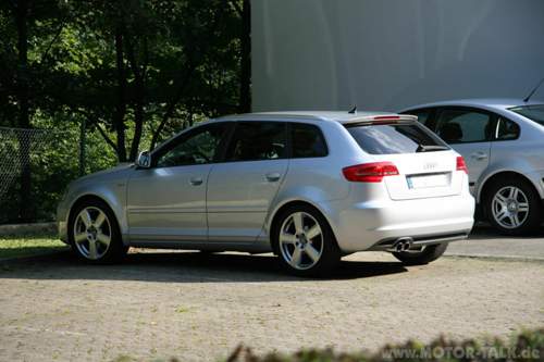

Hallo ,
at einer von euch mal ein par Bilder von den 8x18 S-Line 5 Speichen Felgen auf dem A3 Sportback ?? Ich will mir die Felgen auch holen und würde gerne wissen wie die Felgen auf dem A 3 aussehen.....
Danke schonmal
Hey,
hoffe dass das die Felgen sind!?
Foto001
Original geschrieben von badkill84
Hey,
ja das sind die Felgen aber sind das wirklich 8x18 ??
Ich habe auch die Felgen drauf in 7,5x18 und die sehen genau so aus.
