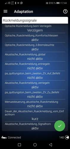

Moin!
Es gibt einen von mir gestarteten Thread über Codierungen, aber dort geht bzw. ging das unter. Daher kurz einen neuen. Zwei Codierungen wollen bei meinem GTI mit DWA nicht funktionieren bzw. nicht so wie erwartet. Könnte auch bedeuten "geht im Polo nicht".
1. Optische Bestätigung der ZV über dritte Bremsleuchte.
2. Akustische Rückmeldung beim Verriegeln über normale Hupe.
Bei 2. weiß ich halt nicht, wie es klingen müßte. Es kommt ein sehr kurzer, quiekender Ton, den ich für aus dem Extrahorn der DWA kommend halte. Ich habe natürlich auf "Signalhorn aktiv" codiert, ausgehend davon, das ist die normale Hupe. Vielleicht mal ein kurzes Video drehen und anhängen...
Hat jemand, der codiert, eine oder beide dieser Codierungen im Polo 6 schon mal hinbekommen und wenn ja, wie?

Hier ein Teil:
Rückmeldungssignale:
Optische Rückmeldung beim Verriegeln:
Verzögern
Optische_Rueckmeldung_Komfortschliessen:
aktiv
Optische_Rueckmeldung_3.Bremsleuchte:
nicht aktiv
Akustische_Rueckmeldung_global:
nicht aktiv
Akustische_Rueckmeldung_entriegeln:
aktiv
pa_quittungston_beim_zweiten_ZV_Auf_Befehl:
nicht aktiv
Akustische_Rueckmeldung_verriegeln:
aktiv
pa_quittungston_beim_zweiten_ZV_Zu_Befehl:
nicht aktiv
Menuesteuerung_akustische_Rueckmeldung:
aktiv
Dauer_der_Akustischen_Rueckmeldung_vom_Einfachhorn:
kurz
Akustische_Rueckmeldung_Signalhorn:
aktiv
ZV Autolock:
Automatisches_Verriegeln_bei_Geschwindigkeit:
aktiv
automatisches_Entriegeln:
aktiv
Autounlock_NAR:
nicht aktiv
Autolock_Autounlock_wirkt_auf_Heck:
aktiv
Menuesteuerung_ZV_Autolock-Unlock:
adjustable

Vielleicht war das eine Verwechslung, aber "Akustische_Rueckmeldung_global" hielt ich - der Logik nach - für die globale Aktivierung der Rückmeldung an sich, auch weil ich recht sicher war, daß bei "nicht aktiv" der Haken im Menü nicht gesetzt ist. Jetzt werde ich das nochmals durchgehen.
Themenstarteram 30. Januar 2019 um 12:30
So, nochmals explizit getestet, hat nicht funktioniert:
1. "Akustische_Rueckmeldung_global" von "aktiv" auf "nicht aktiv". Danach quiekte nichts mehr, der Haken war nicht gesetzt. Das bestätigt meine Vermutung, das dieses Bit die Rückmeldung ein-/ausschaltet.
2. Haken im Menü wieder gesetzt, dann quiekt es wieder, aber genauso wie vorher.
3. Mit OBD11 wieder rein ins STG09, da zeigt es "Akustische_Rueckmeldung_global" immer noch auf "nicht aktiv".
Ich vermute hier ein Problem der App. Das Bit müßte sich ändern. Zudem zeigt die App die letzten 5 Parameter von deiner Liste oben nicht an. Du hast vielleicht eine andere Software im Auto? Ich versuche die Methode aus der OneNote-Liste. Mal schauen ob die mit OBD11 überhaupt umsetzen kann.

Versuch doch mal :
Global aus
Signalhorn aktiv
Menüsteuerung aus
Habs auch bei nem Kollegen mit nem TDI AW codiert, funktioniert alles ohne Probleme wie bei meinem GTI.
