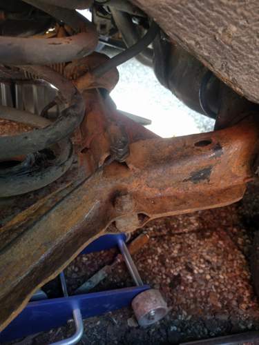

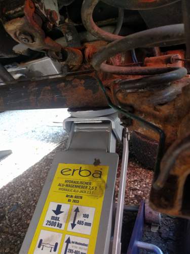

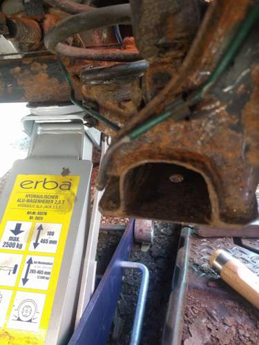

Kann jemand erkennen, was der Vorbesitzer da draufgeschmiert hat ?
Muß das eigentlich runter ?
Wie gesagt, ich will das nicht 100% perfekt machen, aber so gut wie man das als Hobbyschrauber (ohne Hebebühne)
hinkriegen kann.

Du schreibst einmal Baujahr 1986, in der Überschrift 1996. Was stimmt hier?
Schau mal, was nach dem Entrosten übrig bleibt, nicht dass du Durchrostungen findest.

@osix schrieb am 30. Juli 2024 um 12:36:19 Uhr:
Danke für euer hilfreichen Antworten ! Korrionsschutzdepot ist mir bekannt, dort hab ich mich eingelesen, aber den Katalog kann ich noch nicht. Der ist ja perfekt gemacht.
hinkriegen kann.
Ich schraube schon seit 1983 an Autos. Wenn ich mir die Bilder vom Unterboden ansehe sage ich mal aus Erfahrung: Da schlummert noch Einiges was man so auf den ersten Blick nicht sieht. Ich kann mir auch kaum vorstellen das der Unterboden nirgends durchgerostet ist. Wenn du da anfängst, wird das eine neverending story. Für meine Begriffe ist das Ding zu stark vergammelt als das man das mit vertretbarem Aufwand wieder einigermaßen hinbekommt.
Danke Frankyboy für deine wertvolle Einschätzung ! Bin aber grade schon dabei mit Handentrostung. Die Bilder sind noch Stand ohne Handentrostung. Es hat viel Rost, vorallem die Hinterachse, was ja ein typisches Problem vom Corsa B ist.
Der meiste Rost ist Stufe 1 bis oft 2, eher selten Stufe 3 aber diese wenigen Stellen machen mir schon Sorgen. Durchgerostet ist zum Glück noch nichts, bis an den Schwellerspitzen, aber da hilft mir jemand, der da Erfahrung hat. Wahrscheinlich mit Blindnieten und überspachteln.
Ich weiß, daß man die Verrostung nur aufhalten kann. Und ich geh "in den Kampf"....Mir geht es hauptsächlich drum Erfahrung zu bekommen - mit den ganzen "Rost-Chemie" und den vielen "Rost-Philosphien". Wenn ich den Kampf dann verliere, behalte ich die Erfahrung :-)
