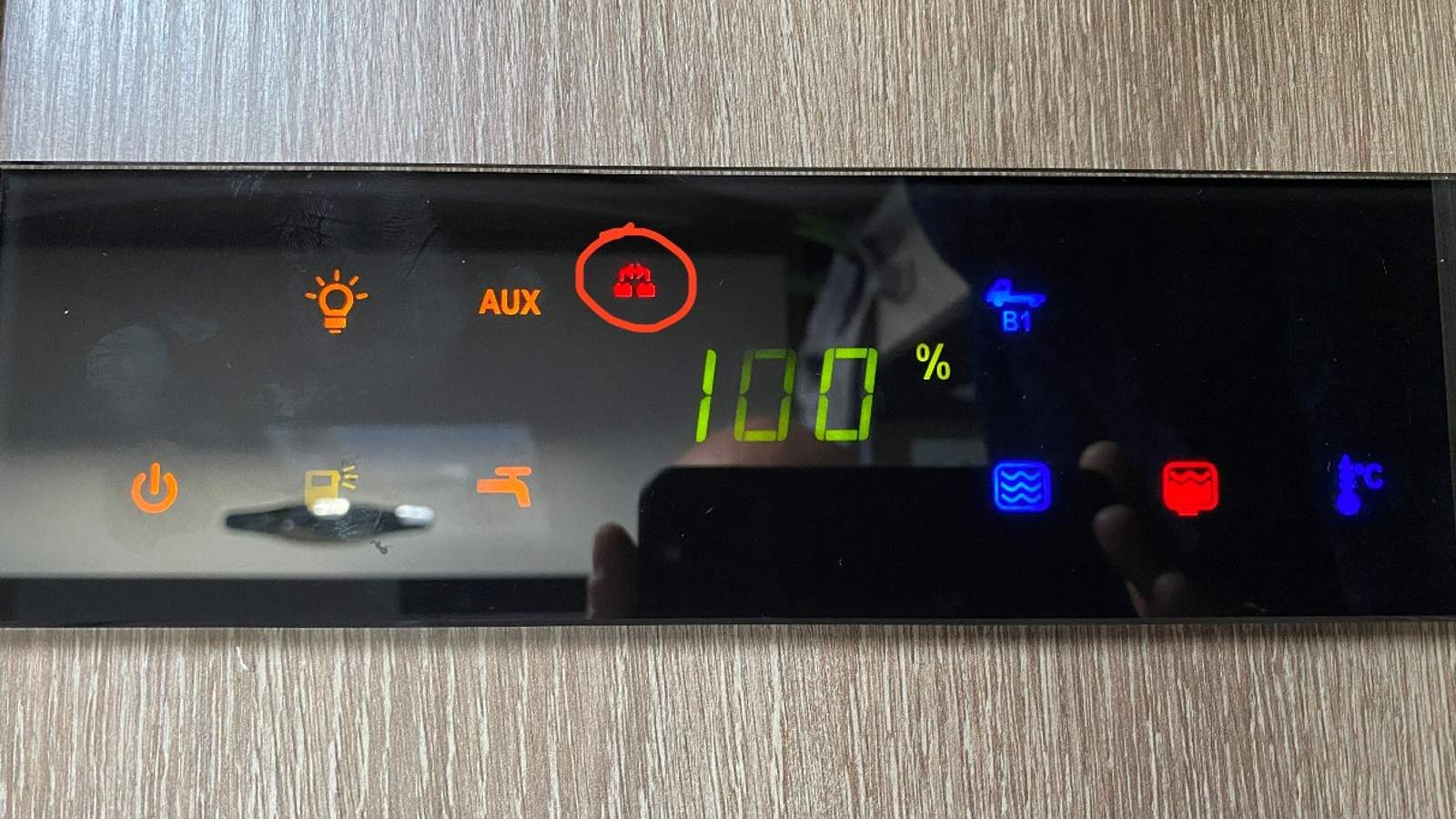

Wir hatten das Auto einen Tag bei uns zu Hause am Landstrom, und sind dann dieses Wochenende zum Skifahren. Freitag Abend angekommen beschlich mich der Verdacht, dass die Batterie nicht ganz voll ist. Leider hat die Batterie kein BlueTooth Modul, d.h. ich kann die Batteriespannung nur an der Kontroll-Einheit im WoMo anzeigen, und da ging die nicht über 13,6V - LiFePO4 müsste doch vollgeladen 14,4V haben, oder?

Gestern tagsüber war es sonnig, d.h. die Solarmodule haben gut geliefert und laut der Victron Energy App 650Wh in die Batterie geladen. Ich fühlte mich auf der sicheren Seite, umso überraschter war ich, als am Abend binnen 3 Stunden die Spannung der Batterie unter 10.6V fiel und sich das Auto dann abgeschaltet hat. Da standen wir also um 23:00 bei -3C ohne Heizung...

Was ich mich Frage, und was eigentlich nur noch bleibt, ist: Welche Verbraucher waren an?
Da saugt dir was den Akku leer, daher konnte die PV 650Wh liefern und der Akku war dennoch leer. Heizt du evtl mit Strom? Vielleicht sogar ohne es zu wissen?
Moin zusammen,
Heizung ist eine Truma Combi Gasheizung, ohne Elektro-Zuheizer.
Ansonsten gibt es eine Abwassertank-Heizung, die ist elektrisch und war an. Angeblich braucht die aber nicht viel. Abgesehen davon war nur Licht an, und wir haben die Handies an USB geladen.
VG, Markus
Es liegt an der elektrischen Abwassertankheizung. Schau mal in Deinen Unterlagen, was die an Strom zieht.
Leider steht dazu nichts drin, ich frage mal beim Händler nach.

Die (Ruhe)-Spannung gibt normalerweise schon ausreichend Auskunft über den Ladestand, zumindest wenn es um nahezu leer (< 12 V), halbvoll (ca. 13,2 V)l oder nahezu voll (> 13,6 V) geht.
