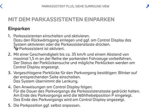

Schade das die Diskussion vom eigentlichen Thema weg geht.
Die Frage war nicht, ob der Parkassistent sinnvoll ist oder nicht sondern ob er so funktioniert wie von BMW beschrieben.
Meine Erfahrung aus dem Audi A4 zeigt, das ich viele Parklücken selbst einfach eingeschätzt habe und nicht probiert hätte.
Zumindest in meinen X3 wird keine Lücke erkannt such wenn das Autos mehrmals reinpasst.
Hat noch jemand die Probleme mit der Anzeige der Lücken.
P.S. wenn es doch mal erkannt wird funktioniert es auch.
