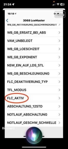

Ich habe es mit Bimmercode und dem VEEPEAK OBD Check BLE Adapter codiert.Das bei Schalterstellung 0 das Licht aus ist.
Mit CARLY ging es leider nicht.

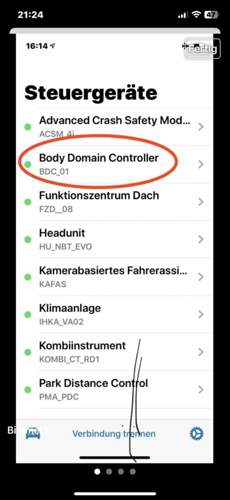

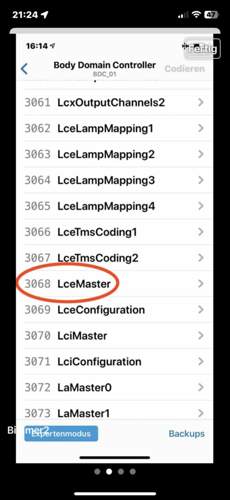

@ RB1967
ich finde in Bimmercode keinen Punkt wo ich das codieren könnte,
würdest Du mir bitte sagen wo sich das versteckt?
Danke im Voraus
Das Ist auf jeden Fall im Experten Modus
