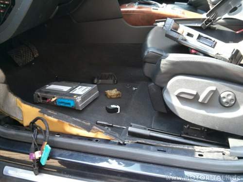

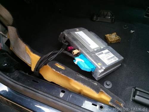

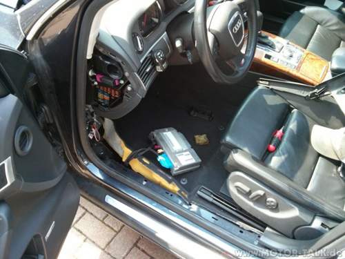

Gestern ist die Flexicard gekommen und nach nur 45 (!) min. in der Hotline konnte ich diese sogar freischalten. Aber es ist tatsächlich so, wie ich geschrieben habe- SMS und co. geht an die Karte mit prio 1. Mit Verlaub- für´n Arsch!
Als Zwischenlösung werde ich wohl mein S3 einfach auf Flugmodus stellen, wenn ich ins Auto steige. Solange bis ich A bei Eplus gekündigt habe und B ein normales Bluetooth Steuergerät verbaut habe.
Dieses sollte statt dem Festeinbausteuergerät eingesetzt werden und dann brauche ich noch einen neuen Einsatz für die MAL. Richtig?
Bin echt genervt. Der olle Festeinbau war doch sicherlich teurer als normal BT und ist beim telefonieren so nützlich wie ein Eimer Schinken.
