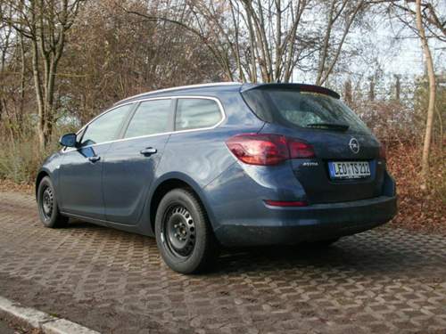

Hallo ich habe mir vor gut 3 Woche ein Opel Astra Sports Tourer gekauft 1,7 cdti
Guckt euch mal bitte den reifenabstand an ist das etwa normal
Reife 205 55 16 Zoll
58 Antworten
Sieht witzig aus . Mit 17 Zoll Rädern ist das definitiv nicht so.
Das ist die falsche Reifengröße. Du brauchst 205/60 R16 oder auch 215/60 R16.

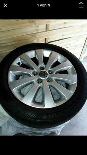

Okay ich habe den Wagen so gekauft mit den Reifen ich habe mir jetzt 17 Zoll gekauft was empfiehlt ihr mir für reifen zu kaufen 7x17 müsste das das
Die zulässigen Reifengrössen stehen in deinem COC Dokument, welches du hoffentlich bekommen hast.
Ansonsten kann der Opelhändler das COC besorgen.

Bei meinen 205/60 R16 sieht das auch so aus, bei meinen 19 Zoll Reifen passt der Abstand

Nicht zwingend. Es gibt im Reifenumrüstkatalog die Angabe "Flottengröße", da tauchen die 205/55R16 auf, auf die ist der Tacho dann programmiert.
Also wieder mal: COC und Reifenumrüstkatalog lesen, FOH fragen
Siehe auch:
http://www.motor-talk.de/.../...welche-einpresstiefe-t5939909.html?...Aber natürlich schaut das komisch aus, da der Reifendurchmesser kleiner ist als bei 215/60R16.
Es scheint auch nicht das etwas tiefere Sportfahrwerk mit Lenkwinkelbegrenzung verbaut zu sein. Damit wären ohne Eintragung nur maximal 18er Räder erlaubt und die Optik scheint dem Recht zu geben ...

Das weiß ich aber was empfiehlt ihr
Für 17-Zoll-Felgen empfehle ich 225/50 R17, wenn sie auch genau so im COC stehen.

So ich habe jetzt 3 reifen gefunden für mein Fahrzeug und der Felge 7x17
215 50 17
225 50 17
225 45 17
@96freak schrieb am 22. Februar 2017 um 15:04:19 Uhr:
215 50 17
225 50 17
225 45 17
Dann bleibt es bei meiner Empfehlung: 225/50 R17

Opel-Felge? Zubehörfelge? Wie kommst du auf die Größen, ins Coc bzw. Gutachten geschaut?
