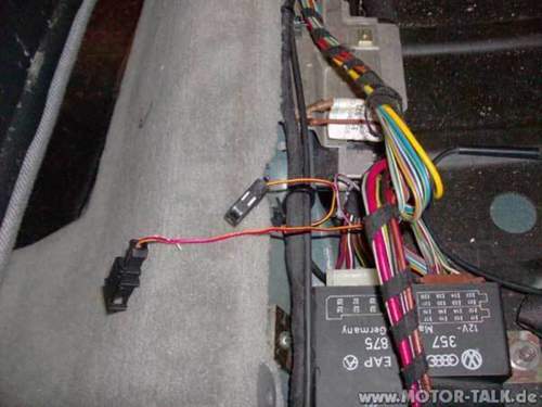

Ich habe mal 3 Pics angehängt zur besseren Ansicht.
Der Pfeil zeigt auf den Steckplatz, an dem die FH eigentlich geplant sind,oder? Es ist ein roter Stecker, mit einem kleinen Winkel dran.
Platz besetzt, kein Problem, denke ich, daneben stecken geht nicht, Kann ich die Kabel doch zusammen"knippern".
Links daneben ist noch Platz für 2 Stecker, aber die Kupferkontakte passen nicht.
Im nächsten Bild ist das Steuergerät zu sehen. Die rot/gelben Kabel gehören zusammen, denke ich.
Eins war original, das andere im kabelbaum der FH enthalten.
Zum Steuergerät: es ist nur eins, die Motoren haben keine.

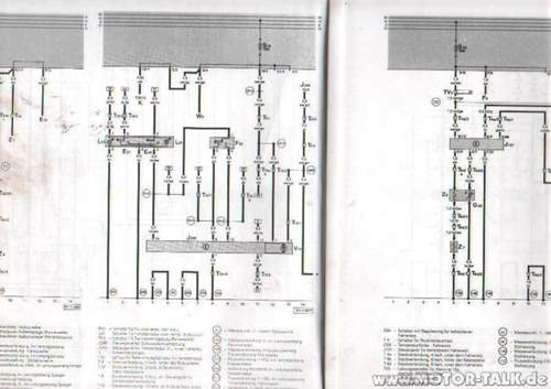

2 "Sowirdsgemacht" Bücher habe ich, allerdings scheint der Schaltplan der FH einer zu sein, der für die andere Version ist.
Bild ist angehängt.
Verstößt es gegen die urheberrechtlichen Bestimmungen, gern zu löschen.

Den Schaltplan für die Version mit einem Steuergerät hat VR6-Matze schon geposten Klick
Danach kommt das ELRA ...
na DAS wird ein Spass!
Also wenn ich es richtig verstanden habe, dann hast du nen Passat vor 93. Die Fensterheber sind auch für nen Passat bis 93???? Der Schaltplan ist für den Facelift also ab 93.

Wofür der Schaltplan von VR6Matze ist weiss ich nicht, habe das Buch ja nicht gescannt. In meinem Buch ist der Schaltplan für die Version mit 4 Steuergeräten, denke ich. - Das brauch ich ja nicht.
Ich würde ja nur gern wissen, wohin das schwarze Kabel muss (Laut Plan an Plus???)
Kann ich die beiden rot/gelben Kabel unter den Rücksitzen zusammenstecken?

Also wenn ich das richtig sehe, dann stehen auf dem Steuergerät die Klemmenbezeichnungen drauf. Jetzt mußt du nur noch die Kabelfarben den Klemmenbezeichnungen zuordnen und posten(aslo die du nicht weißt). Die rot/gelben Kabel sehen schonmal so aus als wenn sie zusammengehören.
Per PN hatte ich dir ja ein paar Fragen gestellt, damit ich weis welchen Stromlaufplan bzw. welche Stromlaufpläne ich dir zukommen lassen müsste, damit du weist wo was ran kommt. Nur diese hast du mir ja nicht beantwortet.
Wenn du nur ein Steuergerät hast, dann ist es aus einem Nasenbär und den Schaltplan kann ich dir gerne schicken... dann kannst du daran erkennen wo was hingehört.
Wenn du dann auch noch ne ZV hast, dann brauchst du auch noch einen zweiten Schaltplan wegen dem richtigen Anschließen.
