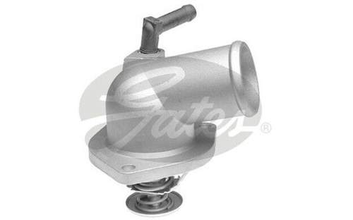

Jetzt ist es bei mir morgens auch nach kurzer Fahrt oder im Stand, wieder schnell Warm und Temp. Anzeige passt auch wieder.
Solltest du mal Prüfen lassen und ggf. das Thermostat tauschen lassen oder selbst machen.
Habe ein Gates drin und Arbeitet einwandfrei...Kosten ca. 24€
Nimm aber kein Billigzeug von ebay, sondern vom Fachhandel.

[...] und habe mein Kühlmittel-Thermostat sowie bei mir den Sensor am Thermostat getauscht. [...]
Hallo @knigthdevil Danke für den Tip. Ich habe ein "So wird's gemacht" Buch aus der Bibliothek, es ist aber leider für den Meriva vor dem Facelift. Ich schaue mal ob ich den Thermostat finde, und wenn, ob ich mir das überhaupt zutraue. Ich schau auch dass ich besser lüfte in Zukunft.
Du schreibst du hast den Thermostat und einen Sensor getauscht. Also zwei Teile? Kannst du ungefähr sagen wo die liegen? Muss man dazu Kühlwasser ablassen? Würde der Fehlerspeicher so etwas anzeigen, wenn mein Thermostat kaputt sein sollte?
Wieso willst du deinen Thermostat wechseln?
Dein Auto wird richtig warm, so hast du es oben beschrieben. Dann braucht man keinen Thermostat ausbauen.
