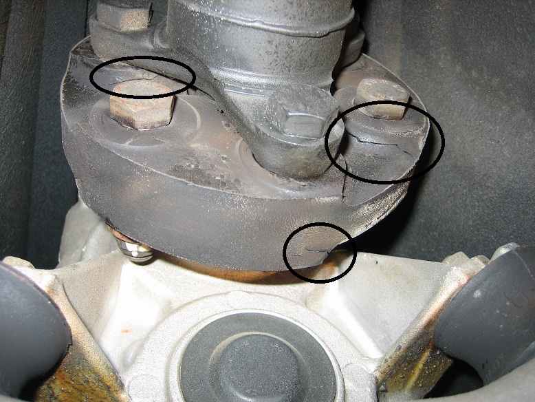

Hey meine guten. Ich bin heute einen Berg schöner Anstieg hochgeFahren,da bin ich den 2ten gang und dann hat es ganz toll unter der mittelarmlehne geschlagen. Jetzt die Frage ist es sehr schwer das Zuwechseln? Habe Angst vor den Schrauben am Krümmer ;) ich würde gleich Auspuff und hardyscheibe neu machen gibt es noch was zu beachten ? Achso ich habe einen E36 316i Baujahr 2000 mit ca 205tkm runter..... Schöne Pfingsten

das teil ist bei mir total weich und ich kann die welle so richtig hin und her schieben seitlich.leider hab ich keine ahnung wie so ein mittellager sein soll.auf alle fälle schlägt die welle beim harten beschleunigen.die neue hardyscheibe ist dadurch auch schrott.überall gerissen.bei bmw sagte man mir das sie die kardanwelle nur komplett tauschen(500€):eek:. mittellager hab ich bestellt und auch einen neue hardyscheibe.was gibts zu beachten beim tausch?

Kardanwelle markieren...damit sie wieder wie gehabt zusammengebaut wird...
Und dann einfach wieder mit Vorspannung einbauen...also ~5 mm in Fahrtrichtung schieben und dann die beiden Muttern anziehen.

Vorspannung sollte es etwas haben (am besten vor dem Ausbau der Welle an der Karosserie die Einbaulage des alten Mittellagers markieren).
Wie viel km ist die Hardyscheibe auf dem Foto gelaufen?
[Von Motor-Talk aus dem Thema 'Wer kennt sich aus mit dem mittellager?' überführt.]
erst im dezember verbaut.wenn es hochkommt 500km.

Sicher das es vom Mittellager kommt und nicht vom Kreuzgelenk der Kardanwelle...???
Frage deshalb, da bei meinem Compact ein ähnliche Spiel vorhanden war, dort aber das Kreuzgelenk schon etwas verschlissen war...:9

bei der hardyscheibe soll man nur an den seiten anziehen die am flansch anliegen, da man sie sonst verspannt
was sie wiederum beschädigen kann, das könnte auch den defekt erklären ?
